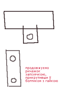

    Може бути нюанс. Ричажок замка може бути закороткий і його треба буде на якісь півтора-два сантиметри зробити довшим. То не проблєма. Я зробив так: взяв кусочок залізячки (але жосткої шоб не гнулась), просверлив в ній з двох боків дірочки. Один бік прикручуєш до ричажка, до другого буде кріпитися спиця.

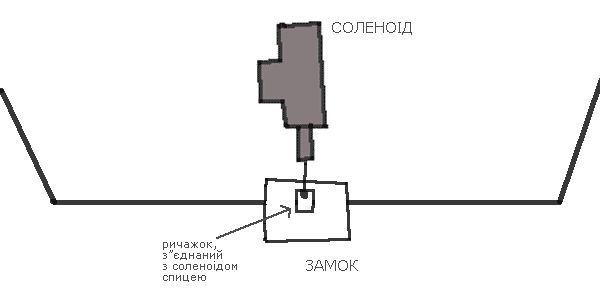

    Твоя задача ту спицю закріпити з одного боку за кільце на тязі соленоїда, а з другого на ричажку замка. Причому тобі спиця 17 см не потрібна, її треба обрізати, там вистачить десь 5-6 см.
    Отже з"єднуєш ту всю конструкцію, один хтось тримає соленоїд приблизно так, як він повинен буде стояти, а другий подає на два дротика 12 вольт. Соленоїд має стояти вертикально, тягою вниз.
    Отже, коли подається 12 вольт, соленоїд скорочується, тягне спицю з ричажком замка - замок відкривається. Таким чином вибираєш найвигідніше місце і позицію для соленоїда і думаєш як би його в тій позиції зафіксувати. В комплекті йде металева планка з дирками, яку можна використати для закріплення соленоїда на дверці. Планку прикручуєш , а до неї вже сам девайс. Використовуються при цьому при потребі дрель, ту планку з дирками і шурупи (останні теж є в комплекті).
