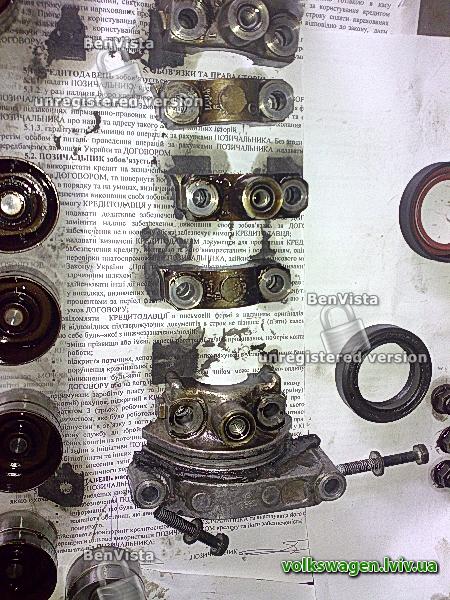

  3. sysynandriy
    sysynandriy Початківець
    Colf2
    маеться в виду гайки кришки пIдшипников розпредвалу [​IMG]
  4. kym
    Це не кришки .... а бугеля розпредвалу. Затягувати до упора стандартним ключом на 13. Порядок - починати з середнього він почне затискати гідрокомпенсатори... всі решта гайки підтягувати рукою (якщо різьба не покоцана), потім затягнути сильно в любому порядку але попарно і без фанатизму... різьба катана і сама по собі не відпускається і гайки мають дно типу гравер
