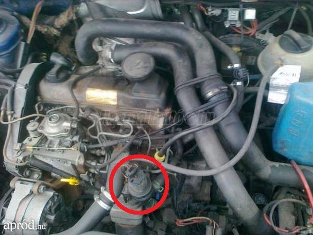

    потрібна допомога, двигун 1.6 ТДІ, стоїть якийсь моторчик хто знає за що він відповідає. бо майстри викинули його. [​IMG]
    і ще одне зняли радіатор інтеркулера, і зєднали турбіну на пряму, чи можна так.

    Зчим він був зєднаним???

    То насос охолодження додатковий для турбіни,інтеркулер я б не викидав,свого ось на дняг помив,був увесь забитий ззовні ,машина ожила)

    постав назад,ато в головці закипатиме,йго часто на турбо дизель примучово доставляють і ох рідина має бути з підвищеним рівнем кипіння

    наздоровя,я поставив собі на Т3 1.9 TD,і то батя зажав гроші на ох рідину і з насосом на системі охолодження і всеж після учора патрубок розперло і він тріснув
