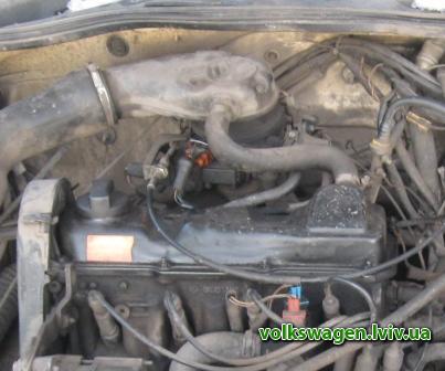

    що я примітив...регулятор холостого ходу в мене в вжатому стані і так постійно ..і ще прікол..до верхньої частини інжектора йде розем з 4ма дротами ..так ось батько колись зїдив до Львова (машина газувала дуже на х.х.) той майстер відєднав 1і 4 й дроти від того розєму і замотав їх ізолентою...зроблю фото і кину...+в мене є підозри що РХХ(видно що міняний-стоїть бош) неробочий...(зніму на днях і перевірю опір+ ревізію зроблю) ..але залишаеться відкритим питання що то за дроти 1і 4й відєднав інжекторщик??за що вони відповідають??і який куди йде?я б хотів поставити все як було але не хочу напутати щоб не спалити нічого ..завтра кину фото...

  4. kym
    Не ясно що то за верній розєм на 4 піна... там може бути два один на РХХ другий на форсунку, але РХХ з боку... давай фото

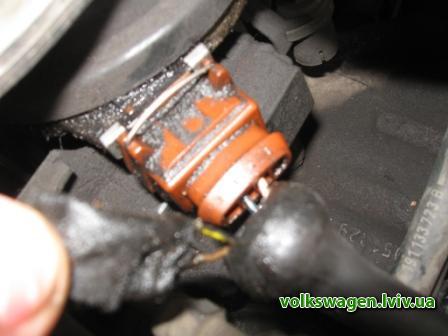

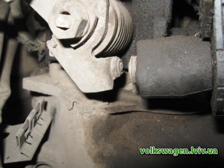

    на рХХ все норм ...але замітив що РХХ постійно в такому стані як на фото...
    на останньому фото чітко видно ті 2 дроти замотані ізолентою...якийсь майсетр інжекторщик заколхозив а я тепер думаю ...шо ж то робити...хтось підскаже в який розем якого кольору дротик потрібно було б запихнути ??а то боюсь ще де блок спалю ...

  6. Руся17
    Руся17 Active Member
    Peugeot 405 1,9
    Чіпляй назад ті проводки, вони ідуть на термодатчик, який стоїть над форсункою, без ньго регулятор не працюватиме.
  7. urbanracer
    urbanracer Початківець
    VW Golf CL 1.8 RP Mono
    я б зрадістю...тільки..куди який дротик мае бути??жовтий в перший розем а коричневий в 4й???чи навпаки?? bodia в тебе також монік -подивись будь ласка...не хочу нічого спалити просто...
  8. Руся17
    Peugeot 405 1,9
    Якщо дивитися по фото то жовтий в перший розєм а коричневий в 4й
