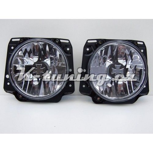

    Подобається ось такий варіант, хто юзав? хто за них щось скаже?
    на одному з сайтів дають виробника "JOM"
    та код товару (Kód: 19141753-ICS) ну і переконує покупця що то сертифіковано.
    Корочче гублюсь, бо не знаю на що звертати увагу.

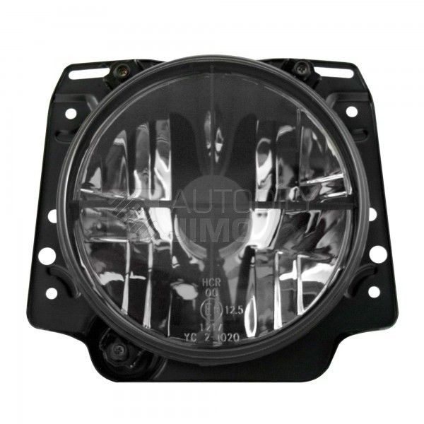

    а також схиляюсь до таких...
    чи таких ...
    Останнє редагування: 13 чер 2013
  6. WANTED
    Мені більше з залізним хрестом подобаються, чорні, ті, що самі перші, взагалі суперові з виду, але от самому цікаво як вони світять) За хрусталь чув, що не дуже, але то була думка однієї людини, а більше я відгуків не чув ніяких...
