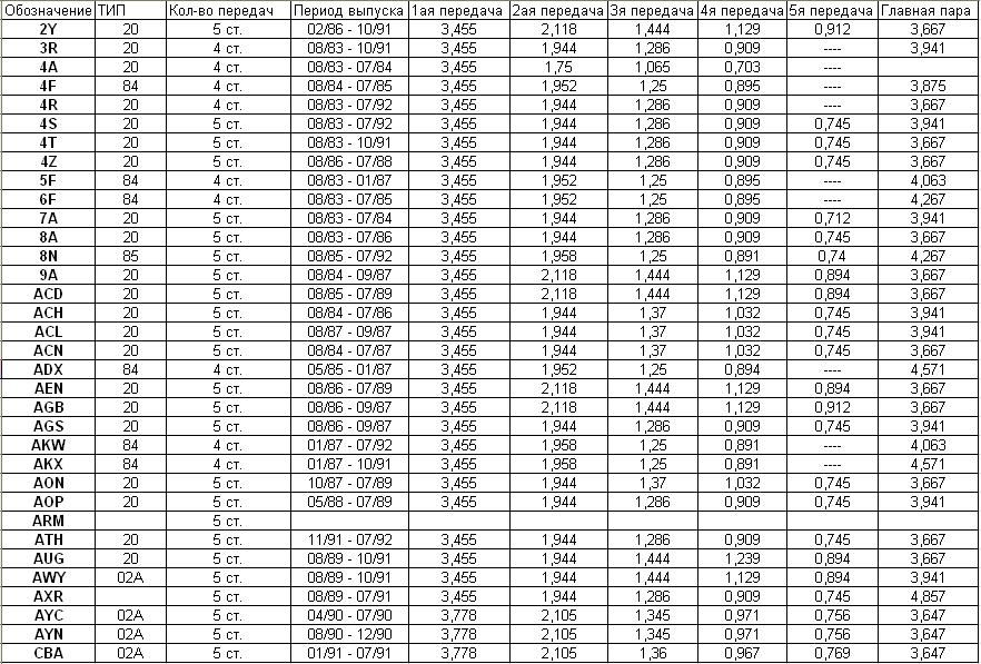

    в мене коробка ACD
    згідно таблиці вона коротка як 5та так і головна пара..

    АUG до RР - ідеально.
    4S (4Т) - до дупи при тому моторі (при умові, що мотор добрий).

    ДОРЕЧі моя ACD аналог AUG по передаточним однин в один повністю...так на динаміку вона перекрасна авео и девятки зі свтофора вставляти...всетаки хочеться автомату))на гольф 2 дизель і автомат(та і не тільки на гольф ))-мабуть моя мрія)))
    Останнє редагування: 15 лют 2014
  16. Green
    Green Місцевий
    Golf Mk2
    Ні. Не повністю. 2-га передача інша.
