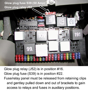

    Мануал вам в помощь http://www.ex.ua/view/458832! Я такую кнопку видел на французах! После аварии когда она срабатывает включается аварийка и мотор не заводится. У себя на Кадике мот.ALH 2002год не наблюдал такой кнопки! Если есть иммобилайзер, посмотрите по схеме правильность его работы(как не как, он блокирует ЭБУ). Не помню! Но у вас вроде должны стоять 2 реле свечей малой и большей теплопризводительности. Если нет, то то будет стоять одно реле на 4 папки и 2 из них будут очень широкие.
    Будет выглядеть приблизительно так
