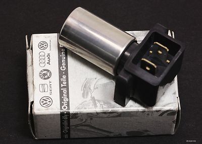

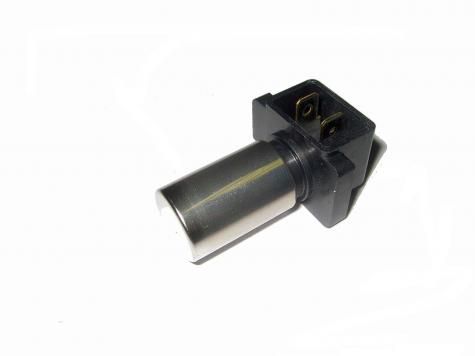

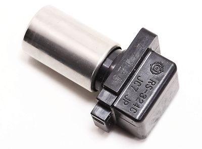

  4. RaZoR
    Де саме на коробці не знайшов.
    Але номер датчика 09А927321 (G68\G182\G265)
    Виглядає так
  5. bass
    ІМХО, проблема не в тому датчику, що вказав Razor, а в його нижній частині яка механічно в коробці сидить.

  6. RaZoR
    Шось не зрозумів....
    Ти вважаєш, що цей датчик розбірний? і складається з механічної і електронної частин?
  7. bass
    Думаю що так. І думаю, що принцип дії оснований на ефекті Холла, тобто мусить бути механічна частина з відповідним магнітом. Я ніколи його не розбирав, тому точно не скажу.

  9. RaZoR
    Впевнений що ні.
    Якщо притримуватись тоєї думки, то виходить що можна розбирати/ремонтувати датчики к/валу, р/валу, АБС, і т..д.
    Всі вони основані на Холла, тут ти правий.

  12. bass
    Ось таке нарив, тобто так як я і вважав = датчиш швидкості складається з двох частин.
  13. RaZoR
    Значить я не так тебе зрозумів.
    Але і ти ще не до кінця все зрозумів:
    - Датчик швидкості
    - шестерня спідометра
    - привід спідометра
    це все окремі механізми, нерозбірні.
  14. RaZoR
    якщо не помиляюсь то G22 ставились тільки на механіку.
    В ROSа датчик інший.

  17. RaZoR
    Та то ясно Всім.
    Але сам датчик нерозбірний.
