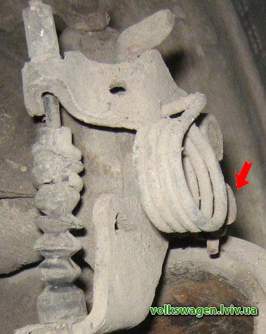

  9. Vasintekc
    Vasintekc Active Member
    Від пасата пружинки знайти виявилось не реально - вони губляться через погане кріплення. Знайшов майже ідентичні від ауді, там один кінець пружини кріпиться на спец болті, який також треба брати з донора.Ці пружини не губляться і тому не дифіцит.
    Так воно виглядає:
    На фото болт погано видно - він з проточкою під пружинку:

    Ось це мій суппорт а я відїздив майже всі шроти у Львові і у всіх зовсім інші суппорта, а на першому шроті впевнено купив пружини бо сказали що точно підіййдуть, - а воно не моє!
    Дякую але з якої ауді вони підходять, бо поіду на Кривчиці???
    Доречі в моїх супортах цей болт є, може в мене з ауді???
  13. Vasintekc
    На жаль, точніше сказати не можу.
