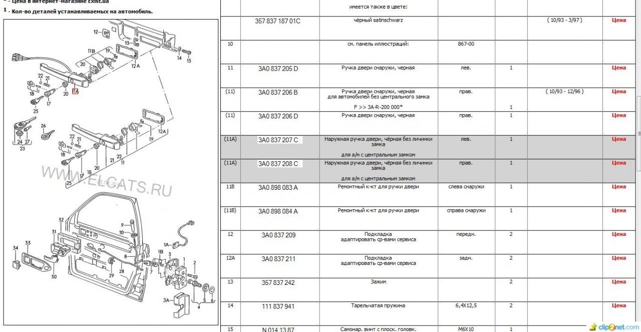

    Хочу замовити собі до свого Пассата Б4 ручку передню зовнішню ліву, машина з ЦЗ, тому має бути з проводами, на шроті якраз немає такої, а двері не відкриваються, як не мучився. Та й провода відірвалися, ще й в такому місці, що не припаяєш - прямо всередині ручки.
    Як знайти код тої запчастини, що мені потребна?

    Shaggy я тобі дуже щиро дякую!!! :preved:
  4. Shaggy
    Нема за що. Каталоги там абсолютно нормально зроблені. Ну деколи в мене з ними виникають проблеми, але рідко. Це ж той самий каталог як і в ЕТКА.

    А я щось не можу зрозуміти принципу. Наприклад тих самих ручок, як я по різних категоріях не шукав - не знайшов. Не знаю, чого так ((
