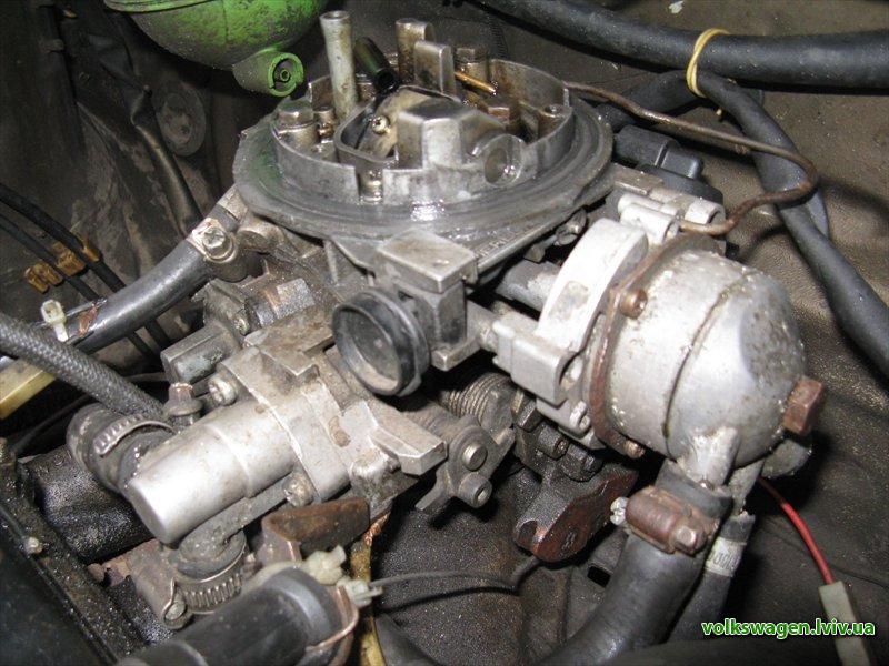

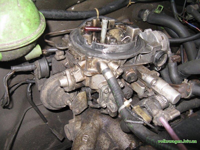

    На корпусі написано 2Е. Але я порівнював з фото в інеті такого ж карб. - чимось вони мені несхожі, або на мому чогось невистачає. Підкажіть чи то всетаки 2Е, а якщо чогось не вистачає, то чого і де?[​IMG] ***********************************************************************************

    Карб в тебе 2Е2 .
    Щу бувають 2Е3 . 2ЕЕ .....

    2E2, а не вистачає в тебе пневмоприводу повітряної заслонки.

    Не першому фото в центрі кругла чарна пласмаска - це походу і є його чостина.

    А нижче з ліва від тої пластмаски, на 2 фото, чорна заглушка, так от там ще має бути датчик, правда не знаю точно до чого, бо в мене він не підключений, але в неті і в інструкціях вичитав, що то термодатчик, який має включати вентилятор, як перегрівається карб. Якось так.

    В мене він був підключений, але відірвався контакт і ніяк не доходять руки припаяти.
    І ще питання, а для чого ота зелена куля на 1 фото і шо до неї мало йти, а то висить без діла...???
  8. WANTED
    Ой там вроді вакуум з карба мав би бути підключений, але то по ходу не надто важливий елемент, в мене наприклад того немає.
