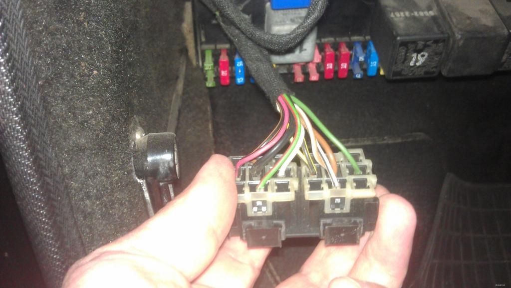

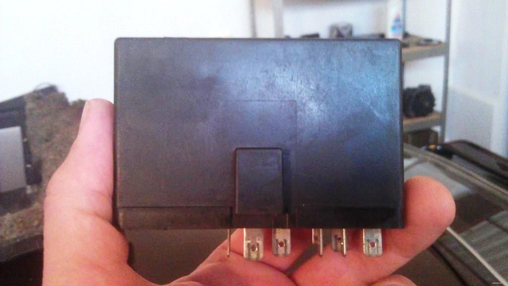

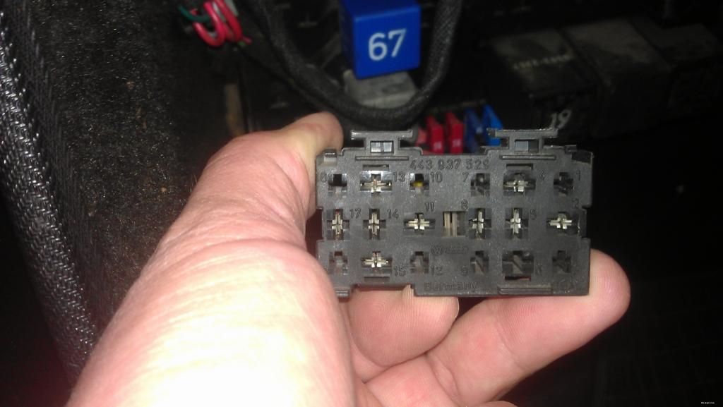

    Не полінувався, зробив фото блоку:[​IMG][​IMG][​IMG][​IMG][​IMG]

    Олег М дуже дуже дуже дякую :drinks:
