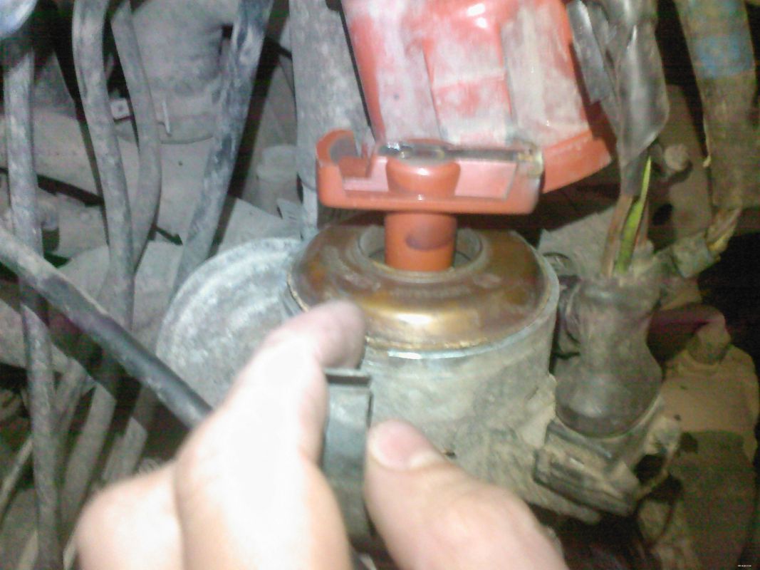

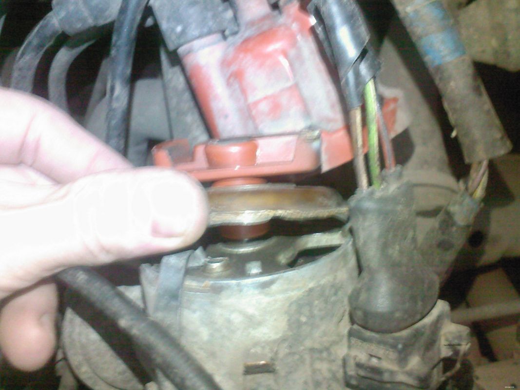

    якщо то карбюратор і ще й бензин , попробуй пошукати гумову прокладку на кришку трамбльора
    ось так та прокладка виглядає , в мене в дощ теж були проблеми , але та штука помогла , ще одне , коли буде мокро під капотом , попробуй дроти порухати ,якщо гримне током , то їдь до електрика , якщо не хочеш шоб било , током то вночі відкрий капот і подивися чи не іскрить , я так перевіряв , то виявилося , що в мене центральний дріт до Трамбльора був поганий , пропускав , ну після того проблем не було з тим
