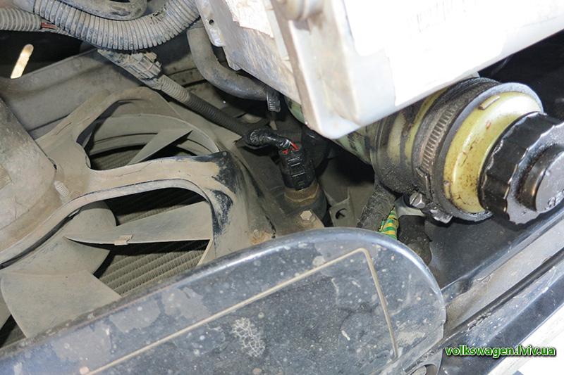

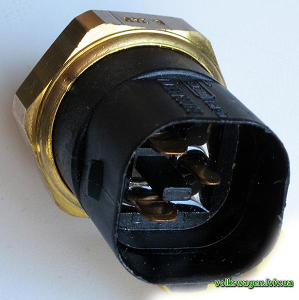

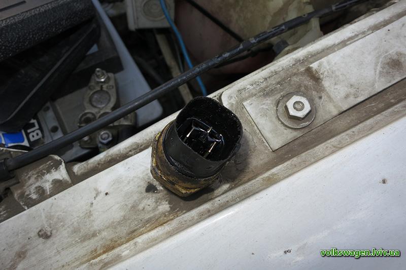

    Недавно виникла така неприємність. Прийшов зранку завести авто, а стартер навіть зрушити двигун не може і панель приладів вимикається. Коротше кажучи акумулятор сів, хоча йому тільки пів року. прикурився від сусіднього авто, заміряв напругу - зарядка від генератора іде, значить щось його просадило. Винний знайшовся ввечері, коли запарковував авто - після заглушення двигуна підозріло довго працював вентилятор системи охолодження. Зняв його розєм - все ок з ним. зняв розєм з його термореле, яке закіплене на радіаторі - а там мокро і відповідно контакти закорочені, хоча навколо реле сухенько за попередню ніч видно просох, а зараз під тиском знову змокрів і до ранку знову б просадило акумулятор інтенсивною роботою вентилятор. так і залишив зі знятою фішкою до ранку і повторював такий обряд щодня, поки їхало з екзісту нове реле.

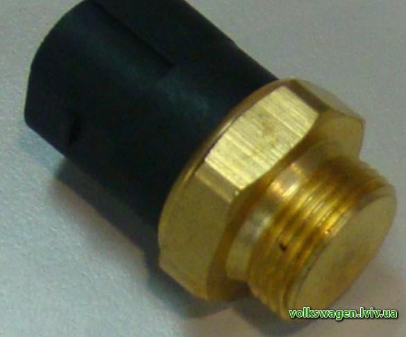

    Вирішив цього разу замовити оригінал, бо попередній вийшов з ладу менше ніж за рік, а перед ним також ще попередніший мало попрацював, але зазвичай поломка полягала в тому що зникала 2-га швидкість (реле 2-швидкісне).

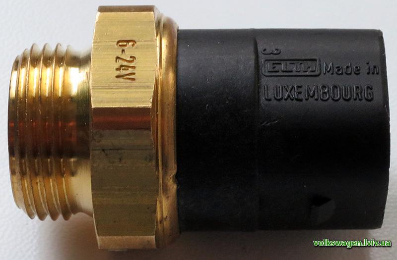

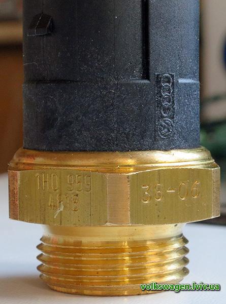

    Оригінальний номер 1H0 959 481 B, ціна 184грн(проти 40-100 за неоригінал, одношвидкісний оригінал десь до 100грн)

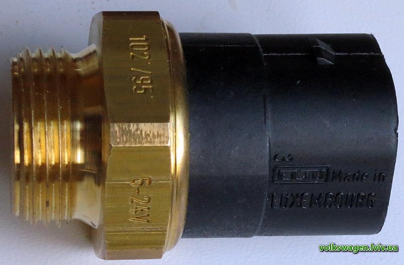

    Як видно з фоток - мейд ін Люксембург, виробник ELTH http://www.cebi.com/content/index_html?a=5&b=9&c=18

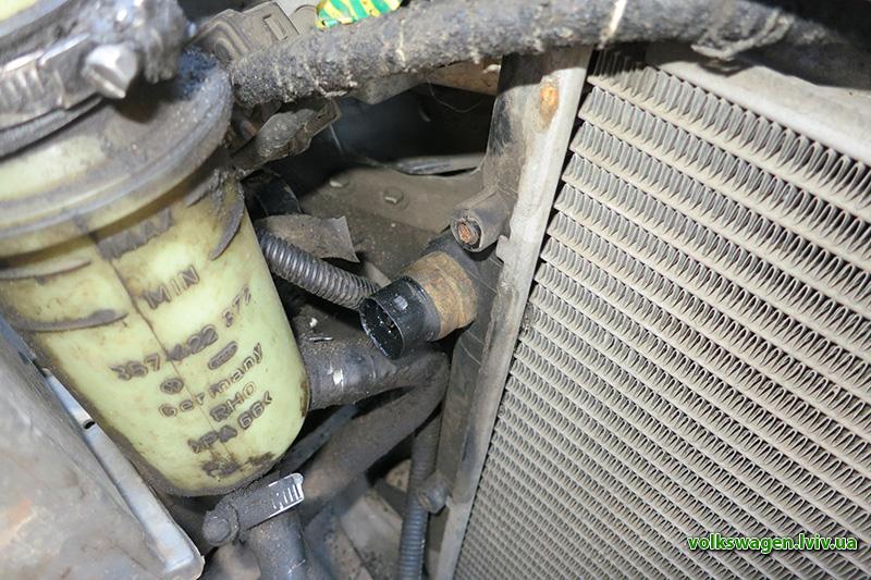

    Забув сфоткати ще один ракурс - спереду від радіатора, дуже важлива фотка була б, зрозумієте далі, чому. так от там металічний корпус являє собою суцільну деталь без жодних зазорів і можливостей для того щоб рідина втікла з радіатора в реле. це мене дуже озадачило - як ж наявний датчик зміг протекти, тріщина?

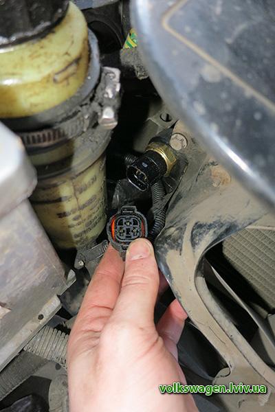

    Приступив до заміни. найбільше переживав чи вийде це здійснити не зливаючи охолоджуючої рідини, бо це б суттєво затянуло б процес та й рідини я не купив на долив.

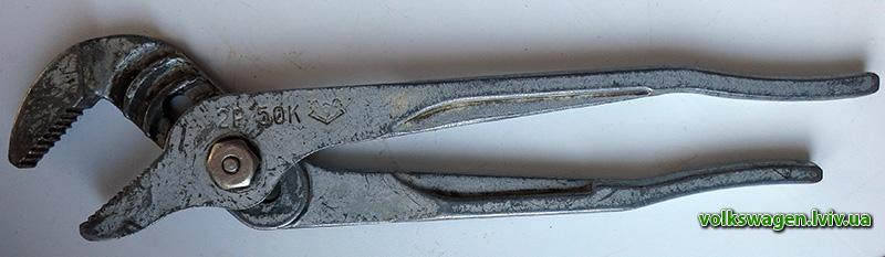

    Дуже важливим і помічним інструментом для відкручування\закручування реле виявився от такий ключ
    , ключ з набором змінних малих головок і допомога помічника

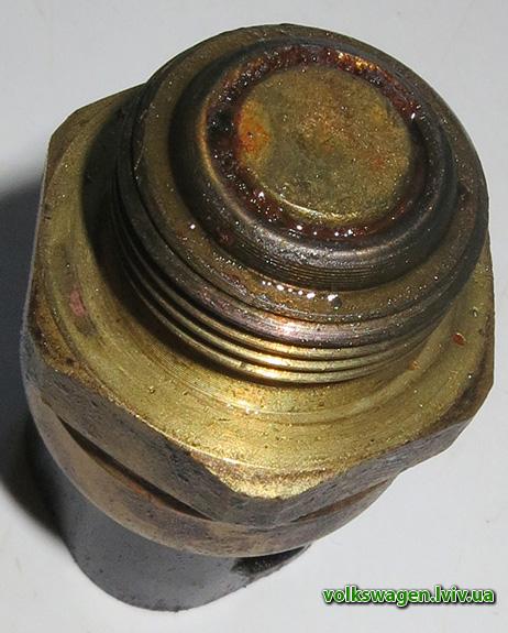

    Ось вона, причина проблем
    Виконувати роботи найкраще на холодному двигуні і для безпеки знявши фішку з вентилятора і найголовніше - кришка на бачку з ОР має бути закритою.

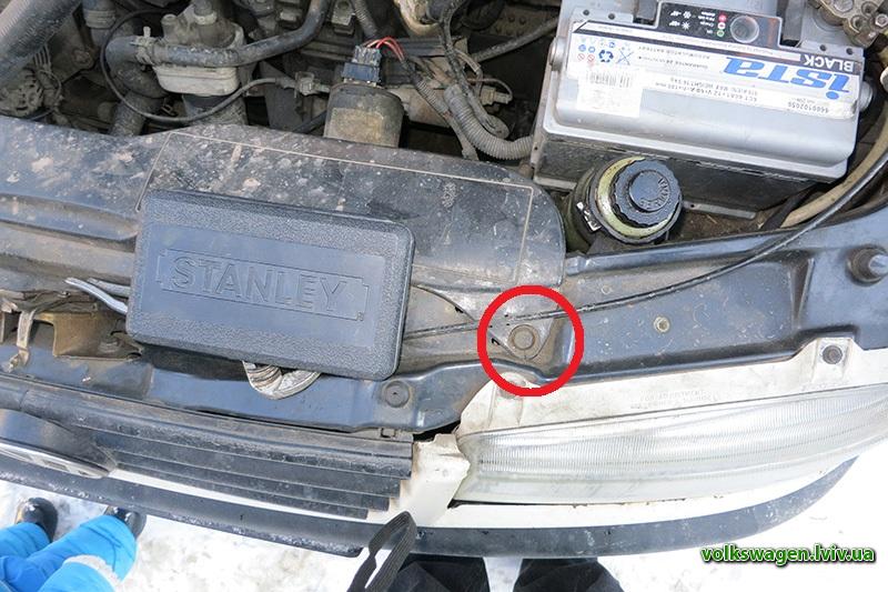

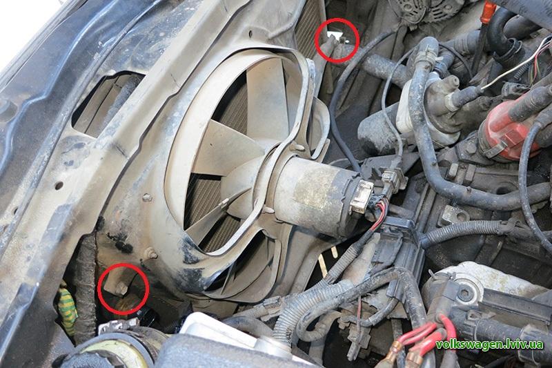

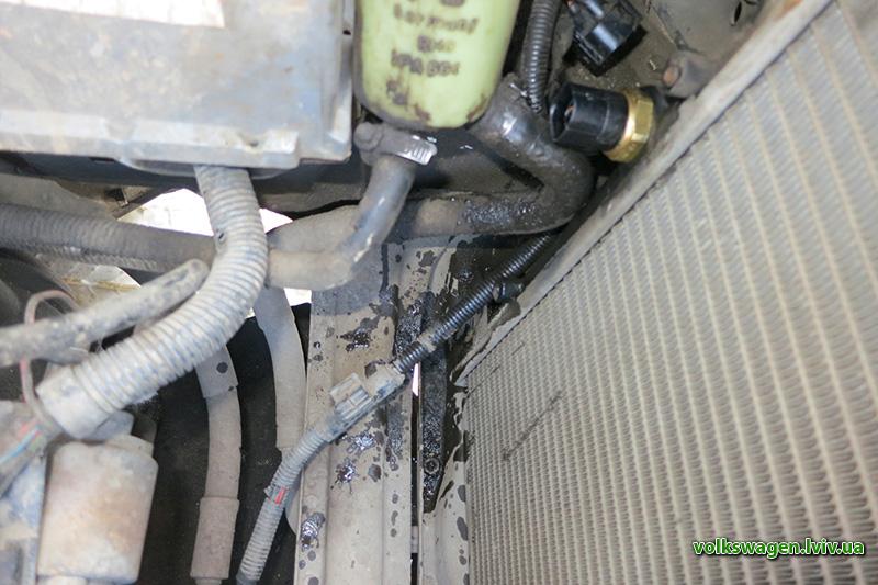

    Так як доступ до реле дуже не зручний, вирішив зняти вентилятор з його рамкою з радіатора. Для цього відкрутив два болта(тільки один попав на фото) які тримають пластиковий захист і і сам радіатор
    і відкрутив 4 болта(2 попали на фото) які кріплять рамку разом з вентилятором до радіатора. нижні 2 болта дуже затруднено відкрутити, тому треба мати зручний невеликий ключ з "тріщоткою"
    і акуратно витягнув її. тепер зовсім інше діло, можна відкручувати реле

    Продуваєв WD-шкою чи стиснутим повітрям розєм, щоб висушити його

    А ось старе реле
    і увага - причина чому воно протекло. Сильно здешевлена і ненадійна конструкція:

    щоб не знімати вентилятор, треба мати дуже довгі головки до ключа, а так і крутити зручніше
