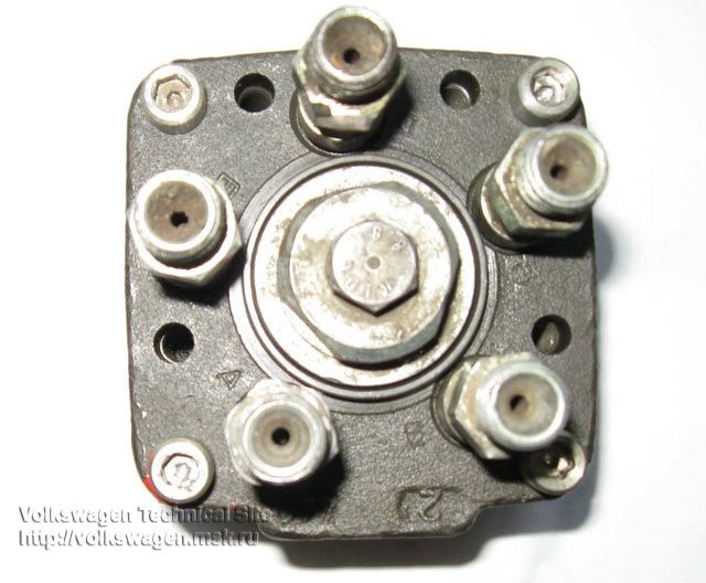

  3. RaZoR

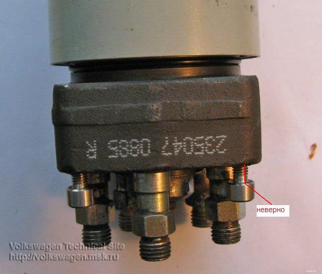

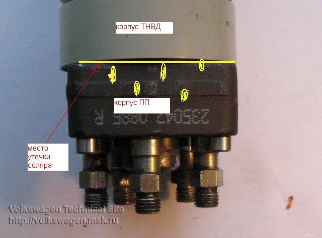

    Скоріш за все протікає ця прокладка.
    Uploaded with ImageShack.us

  5. kym
    Це корпус самого насосу.... встановлюється на заводі і якщо ніхто не розбирав насос то велика рідкість щоб звідти потекло. Сам не розбереш треба знімачі. А як розбереш то не збереш. Треба на стенд. Але ремонт потягне біля 1000 грн бо зразу скажуть підшибник міняти щоб їм стенд не заклинив (насправді це розвод). Але передивись де тече бо зазвичай тече з іншого місця ніж там де збирається солярка. А якщо тече з корпусу то дешевше б/у насос

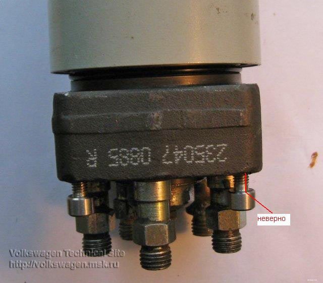

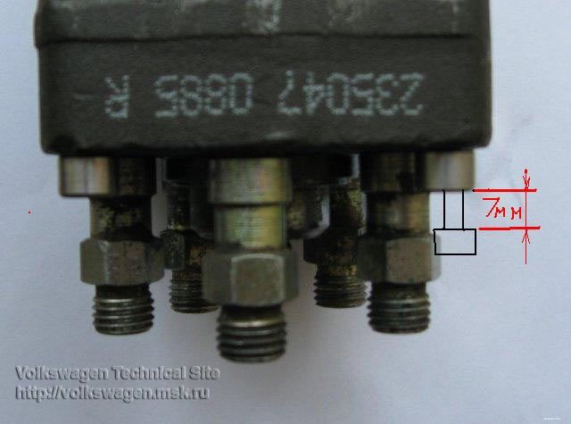

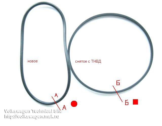

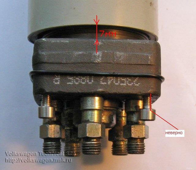

    Можна навіть самому її поміняти.
    взято з дружнього форуму. http://volkswagen.msk.ru/forum/index.php?showtopic=124098
    А можна і не знімаючи з авто
    [youtube]http://www.youtube.com/watch?v=5nwyTmKVf0I[/youtube]

  10. kym
    Форуми читати не мішки носити. Там всередині в насосі тиск 200 бар і ця гумка для підстраховки. Задня кришка запресовується в корпус насосу як підшибник і тиск всередині тримається запресовкою а не гумкою. Ніяка гумка 200 бар не витримає. Спереду треба випресовувати шків, сальник підшибник. Колись ради інтересу пів дня розбирав з знімачами. В бартатові на стенді з оправками і з пресом чоловік за годину розібрав. Збирати ше гірше бо найменьший перекос і корпус на металолом. Після того як подивився що в сеоедині насосу то більше туди не лажу
  11. RaZoR
    Згідний куме.
    Якщо під задньою кришкою розуміємо - розподільчу головку, то нічого там не запресовується, а прикручується болтами.
    Щоб поміняти прокладу розподільчої головки цього робити не треба.
    Для цього попередньо виклав відео і фото.

    Кільце коштує 15 грн. Можу замовити. Буде на пятницю. Зацікавить пиши ПП.
