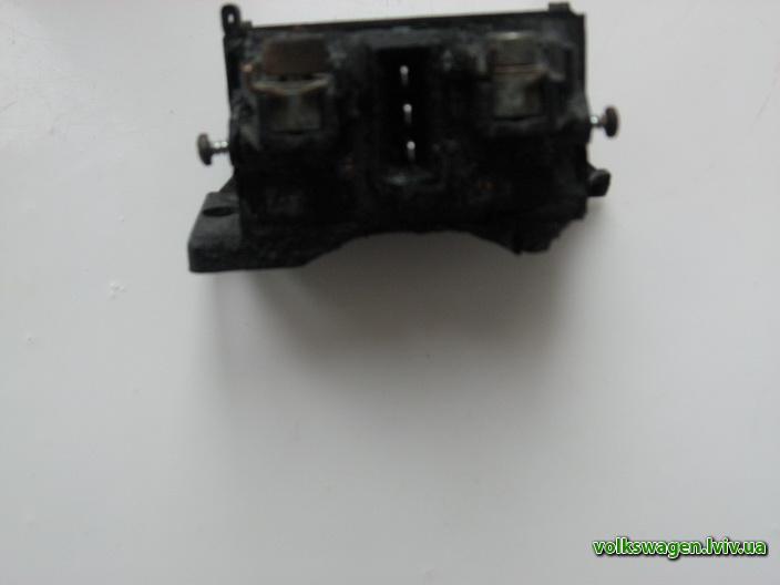

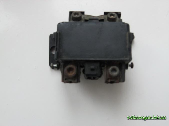

    Є ось такий блок свічок нагріву фоцика каді 1998 р.в.[​IMG][​IMG]
    При уввімкненні запалювання на середньому проводку появляється +12В, на двух крайніх +6,3В. Дивує що немає мінуса, рельє відповідно не спрацьовує. Де можна знайти схему підключення такого блока? Ззаді на блоці є код 040696.
  12. vologymyr
    vologymyr Новачок
    vw vento 1.9 tgi afn
    Привіт знайшов схему? Бо в мене така сама історія з цим блоком. Може хто має схему? Допоможіть.
