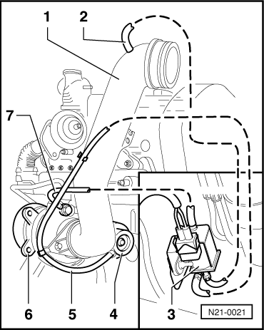

    До клапана підключаються три трубки (червона, синя та чорна), якщо синю та червону трубки з'єднати між собою, а чорну заглушити машина їде так само як з новим клапаном (при цьому до старого, непрацюючого клапана був підключений роз'єм живлення, без ніяких трубок. Не знаю чи це якусь роль відігравало чи ні).
    Чи може таке з'єднання трубок нашкодити двигуну чи скоріше всього турбіні? Про це інформації я не знайшов ніякої. Можливо комусь така схема підключення і знадобиться.

    Схема підключення n75:
    1 - Всмоктуючий патрубок
    2 - Шланг чорний
    3 - Магнітний клапан обмеження наддуву (N75)
    4 - Пневмо-камера обмеження тиску наддуву
    5 - Шланг синій
    6 - Турбіна
    7 - Шланг червоний
