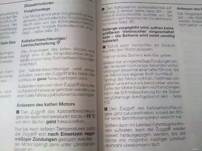

    ОСь що пише з цього приводу підручник. Сам німецької не знаю, але скан зберіг.
  7. Sebastian del Maar
    Там пише що машину наніч треба периною накривати )
