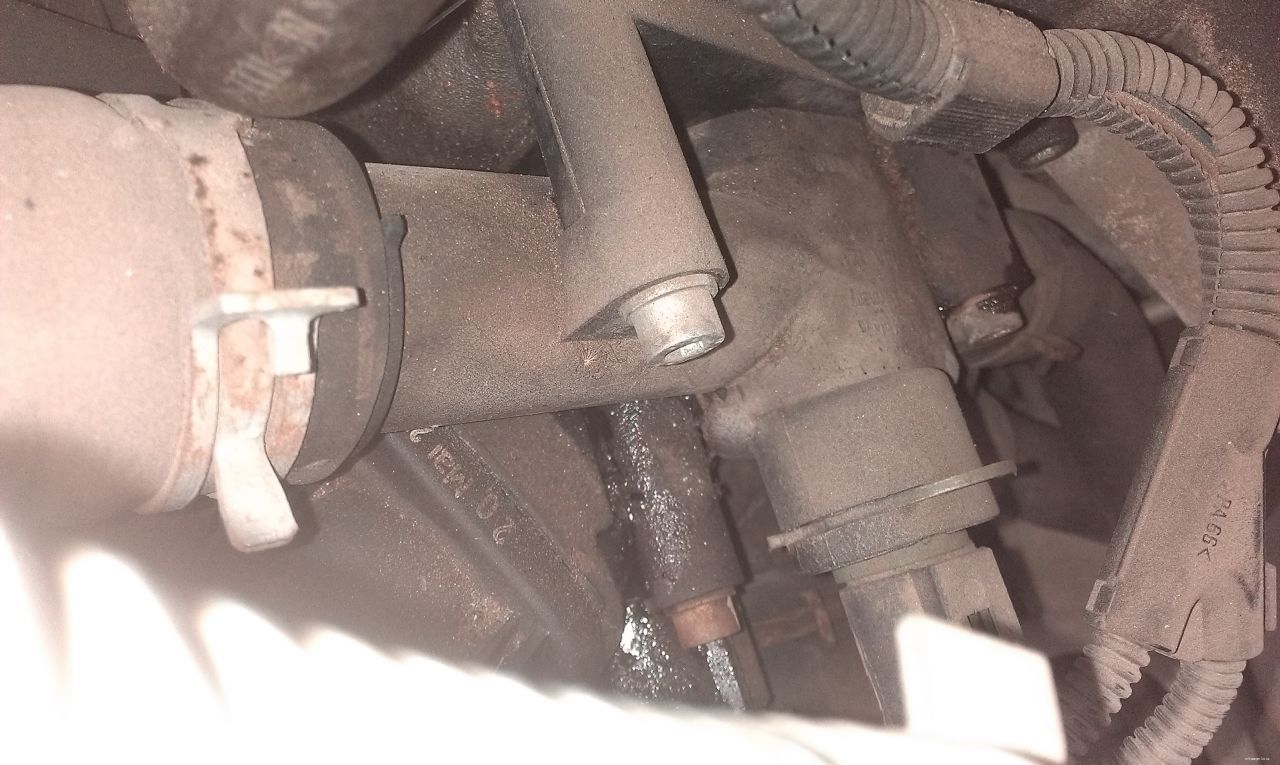

    потік тройник (корпус термостата) на 1,6 avu/akl
    він розбірний? чи можна купити корпус та переставити термостат?
    хто має?[​IMG]

    Незнаю як в тебе, але в мене на 1,6 FSI (BAD) термостат на ЕТКА показує як одне ціле з одним лише номером, хоча насправді він таки розбирається і продається як дві окремі частини (корпус термостату і сам термостат)
    Останнє редагування: 29 лип 2014
  3. baksius
    Він розбірний.
    Термостат можна придбати окремо а от корпус тільки повністю взборі.

    дякую. знайшов на розбірці в Рівному, сам корпус без термостата за 350
  9. Sebastian del Maar
    перед тим як монтувати перевір на тріщини з середини
