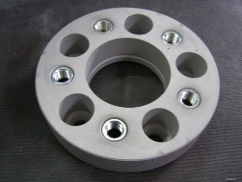

    valeron, ось те, що ти шукаєш (і я такі хочу)
    Взято_звідси

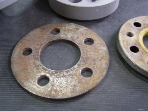

  5. ROS
    Можна вирізати на токарному верстаті з старого переднього диска, або заднього барабана. Там ширина 7-9мм, точно непамятаю. Дешево і сердито( в мене стоять задні):good:.
    п.с. Довжини болтів від литих дисків хватає на такий легкий "тюнінг". Ставити ширшу більше 10мм проставку, значить скоро міняти підшипники ступиць і буде впирати в арки(задні)!!!

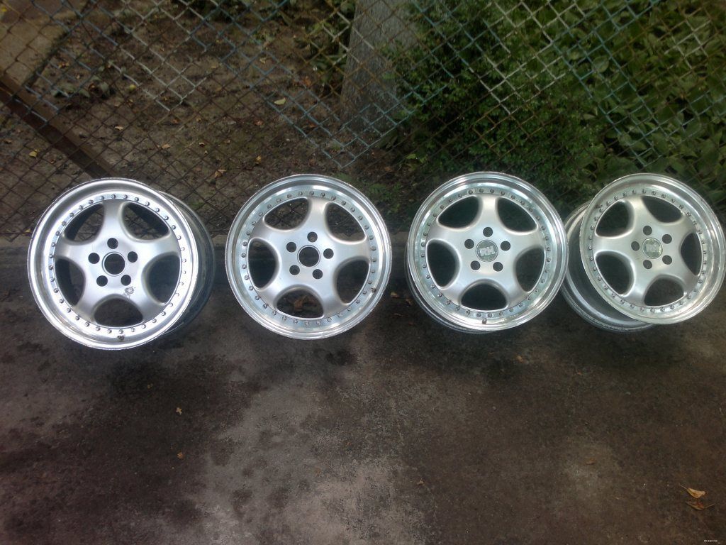

    Постараюсь коротко викласти суть питання.
    На днях чисто випадково попались мені диски в стилі Porsche, а саме 2-х компонентні RH ZW1, правда не різноширокі і зі скромною шириною 8,0", але я не встояв перед ними і купив їх. Параметри дисків R17*8,0J, 5*112, ET60, DIA 72,6. Диски не в найкращому стані, є сліди від бордюрів на полці,та і лак яким покрита полка місцями вже відлущується, але не розбирались, не видно слідів щоб їх зварювали, і в оригінальні фарбі, в сам раз під реставрацію.
    Купляючи їх мене дещо насторожила величина вильоту ЕТ60 (по заводу ЕТ45), але бачив я Пасата Б5 на таких дисках (дуже гарно виглядає) думав проблем не повинно бути (205 резина + низький профіль і все буде по фен-шую), але якраз вильот і є основною проблемою, після чого роботи по реставрації відходять на другий план.
    Коли приміряв диск на передню вісь, виявилось що диск впирається у важіль (корпус підшипника ступиці), а на задній осі залишається невеликий запас приблизно 2 мм, тобто просто поставити самі дики не получиться.

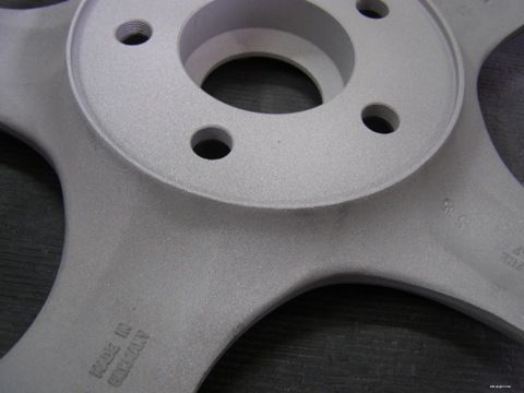

    Після того як я детально розглядав диски, я помітив, що вони з внутрішньої сторони дещо відрізняються від тих які зараз в мене, в них на ступиці диска є кромка глибиною приблизно 5 мм.
    Потім погуглив, і як виявляється ці диски без адапретів (проставок) встановити просто нереально, фірма RH запатентувала цю адаптерну систему, і існують оригінальні адаптери RH товщиною від 20 до 45 мм, з кроком 5 мм ( нажаль цих адаптерів в комплекті з дисками які я купив не виявилось), тобто ці диски за допомогою адаптерів і змінних ободів (від 1,25"до 3,25") можна поставити на любий автомобіль , вони універсальні.
    Знайшов людину яка може привезти ці адаптери із –за кордону нові, то ціна прозвучала майже така сама за яку я купив комплект дисків.
    Питання по темі:
    1. Можливо, хтось катається на таких дисках з одноклубників, цікаво чи не виникає ніяких проблем в експлуатації з цими адаптерами, а то " меня терзают смутные сомнения" щодо безпеки коли я уявляю собі що диск прикручується до адаптера, а тоді вже до ступиці.
    2 . Також цікавить можливо все-таки у когось є такі оригінальні RH адаптери 5*112 на 5*112 товщиною 20 або 25 мм, я б купив за розумну ціну.
    3. Буду вдячний за будь-яку інформацію по темі, можливо у когось є навіть креслення цих оригінальних адаптерів, і взагалі цікаво послухати думки, хто, що думає з цього приводу.

  15. KIT
    пів тюнінг клубу так їздить і ше пів жигуль форуму (це тільки ті, що я знаю). розумної ціни не знайдеш, бо навіть токарі за виготовлення таких проставок беруть овер 400 грн. тепер уяви скільки коштуватимуть брендовані "адаптери".
    п.с. в народі називається "проставка"

    dima1405 Місцевий
    Адаптерами (проставками) ніколи не користувався та всежтаки напишу:
    1 - диск до адаптера не прикручується, він прикручується до ступиці просто длиншими болтами (шпильками). На надійність це не впливає, якщо проставка вірно зроблена.
    Зробити креслення такого девайса впринципі не має ніякої складності, можеш дати основні розміри і за декілька днів зроблю і викладу в даній темі (для обговорення), а токаря вже знайдеш сам.

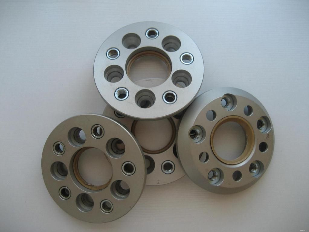

  17. RaZoR
    Все залежить від величини проставки (товщини), якщо 5-20мм., то робиться - як ти описав вище. А все що більше 20мм. - спочату до ступиці, а диск вже до проставки.
  18. KIT
    воу-воу, палєхчє :) а як же підшипник ступиці ?
  19. skasio88
    skasio88 Початківець
    VW Golf
    Так так спочатку підшипники а потім ходова вилитить
  20. exalto
    Внесу деякі уточнення, якщо потрібно змінити величину вильоту до 20 мм, тоді дійсно можна обійтися встановлення довших болтів, і в такому випадку ця деталь товщина якої до 20 мм буде називатись проставкою, або дистанційною шайбою
    Якщо потрібно змінити вильот більше ніж 20 мм, тоді треба використовувати іншу конструкцію, тобто адаптер. Адаптер і проставка це не одне і те саме.
    В моєму випадку 20 мм не буде достатньо, тому треба використовувати адаптери.
