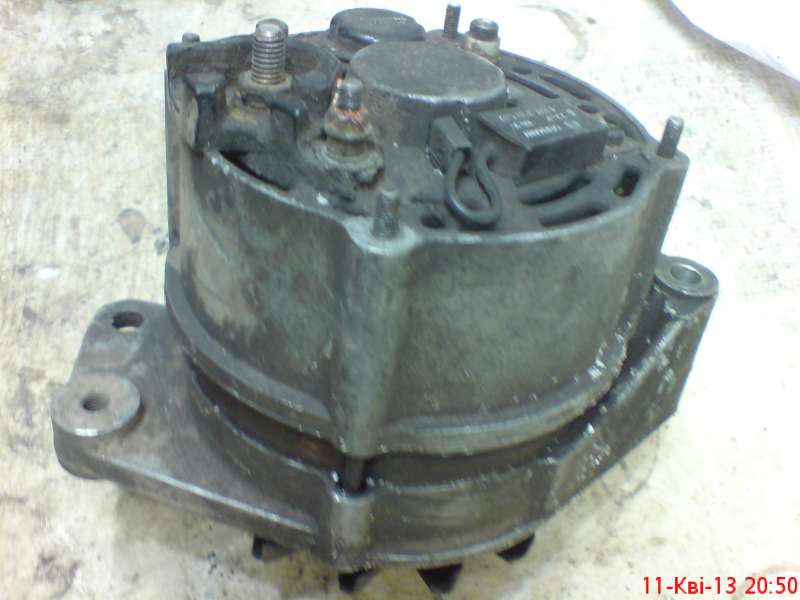

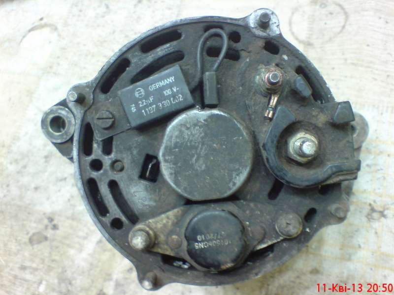

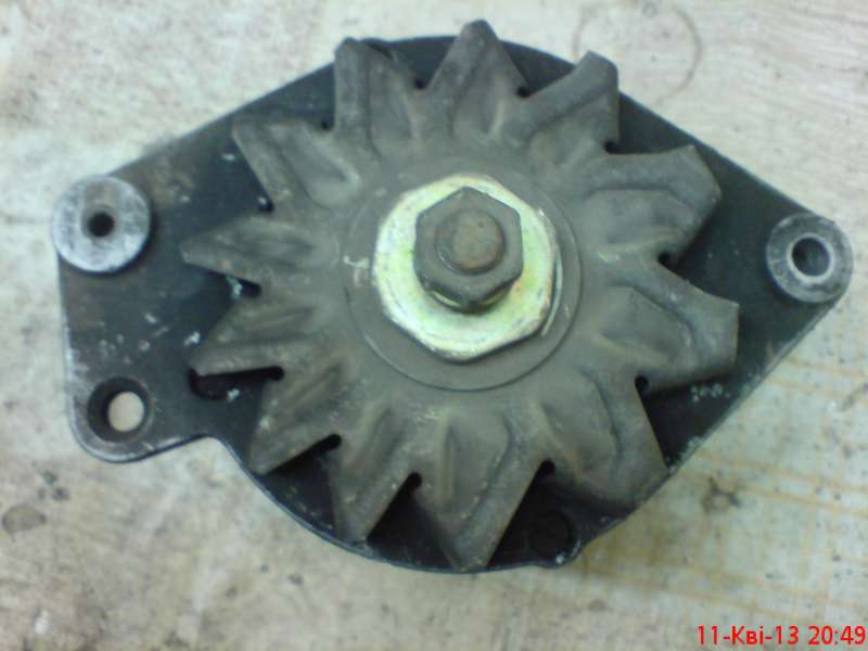

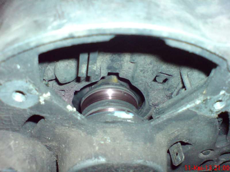

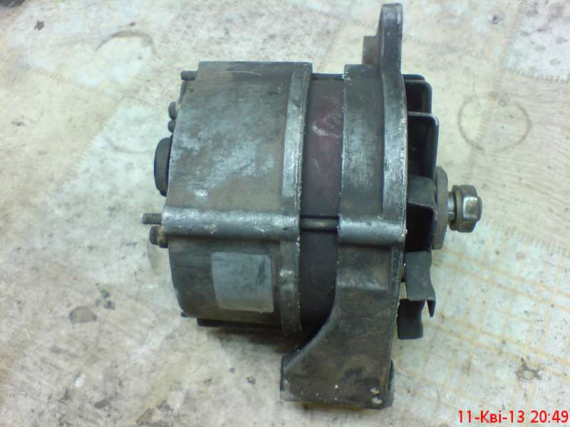

    Шукається терміново генератор на Гольф 2 1,6ТД.
    Вирішив поміняти підшипник, щітки і коли розібрати, то як то кажуть картина "маслом".
    Мало того, що потрібно замінити 2 підшипники, 2 втулки, щітки та і різьба накрилась на валу, то і ще як назло у мене генератор на 45А(15 років їздив і ніразу не заглянув на "лейбу", що він у мене такий слабенький), і трохи "рарітетний" на кріплення.
    Тому шукається трохи сильніший і з таким кріпленням як на фото.
    ТЕРМІНОВО !!!
    067 974 10 1сім Руслан
  2. Sasa
    В дизеля і бензина однакові кріплення? Якщо так то маю щось
  3. rusmaks
    Є два види кріплення. У мене трохи "рідкісне". Сьогодні на Зеленій дивився, то з 10 штук один такий як в мене, тому і виклав фото щоб бачили.
  4. Golevgen
    Golevgen Active Member
    Golf 1,6 D
    На скільки я знаю, в дизеля кріпиться 3 болтами, в бензинового 2.
  5. Green
    Green Місцевий
    Golf Mk2
    В дизельного і в бензинового двигуна кріплення генератора різне (дзеркальне). Кріпиться 1 болтом. Ще одним болтом натягується. Крім того у цих генераторів різний виліт шківа. Все. Інших відмінностей немає.
    45А - це абсолютна норма для генератора дизильного і турбодизельного двигуна.
    Також генератор для дизеля може мати вихід на тахо (W), а може і не мати.

  9. rusmaks
    Хто скаже чи стане він мені на Гольф 2?
    Кріплення здається підходить.

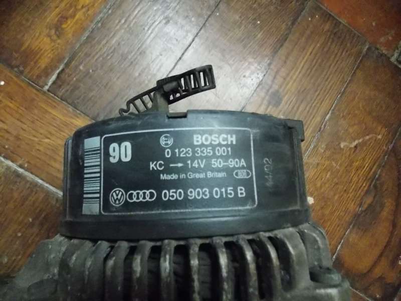

  10. Serh
    Serh Active Member
    VW Golf 2 1.6 TD 1991 р.
    Якщо і стане, то з шківом треба буде помучитись точно. Маю на увазі виліт

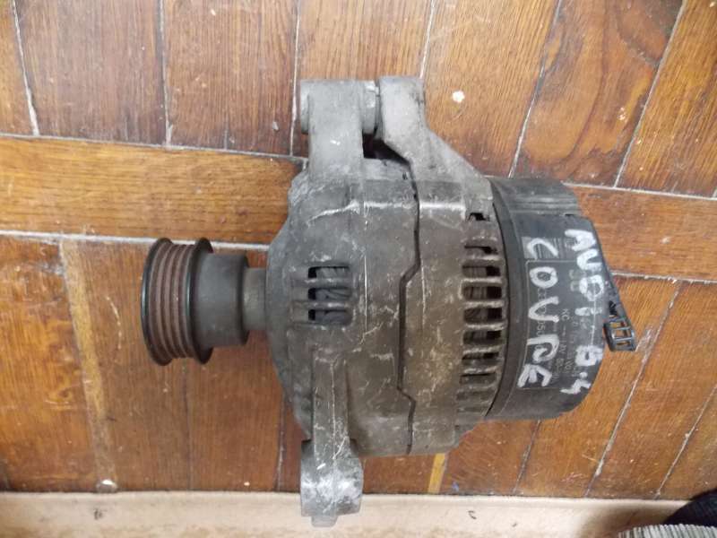

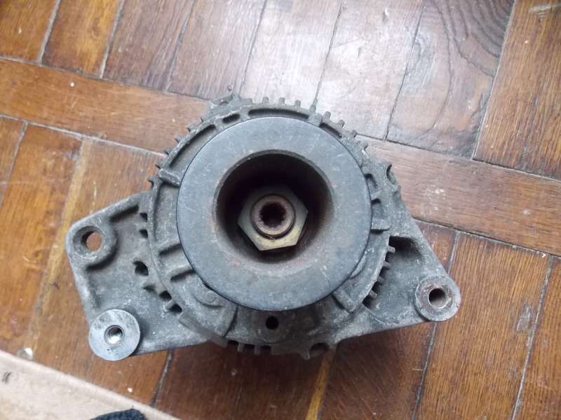

  13. DIN
    DIN Початківець
    Mercedes-Benz Sprinter
    Є такий. [​IMG][​IMG][​IMG][​IMG][​IMG]

  15. rusmaks
    Проблема не в шківу, шків у мене є(виточили ще 15 років тому, рідний "їв" ремні за 1-3 тис.км).
    Проблема в тому, що там де був закручений шків збита різьба, і ще плюс до того вал трохи там кривий. Тому реставрація мого відпадає.
