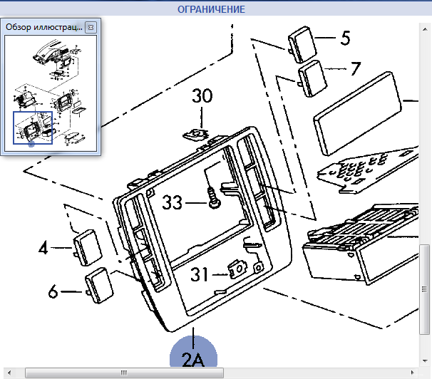

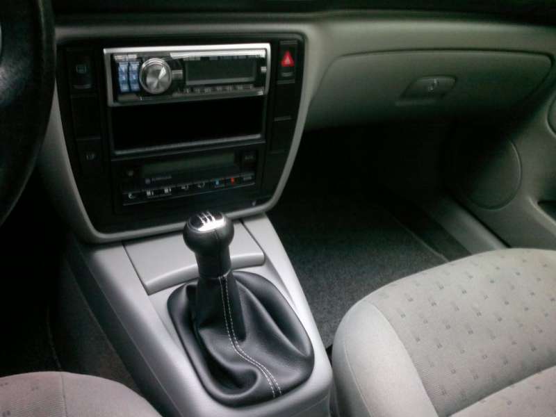

    Passat B5 по заводу ішов з двома накладками центральної консолі: під звичайну 1 din магнітолу (тобто магнітола, блок клімату чи кондиціонер і поличка внизу) - фото 1, і під 2 din магнітолу з навігацією (тобто магнітола 2 din, блок клімату чи кондиціонер, полички внизу немає) - фото 2.
    Фото 1
    Фото 2

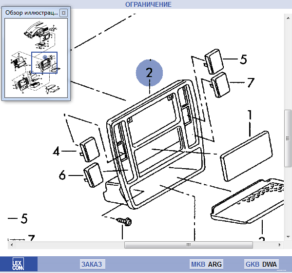

    Я мав на увазі що не існує перехідної рамки Passat B5 на 2 din (фото 3), яка вставляється в накладку панелі (фото 2).
    Фото 3
    Тобто, щоб поставити 2 din магнітолу достатньо тільки мати накладку (фото 2), і ніякої перехідної рамки (фото 3) не потрібно.
    Я так зрозумів що автор теми під словом рамка і мав на увазі накладку.
