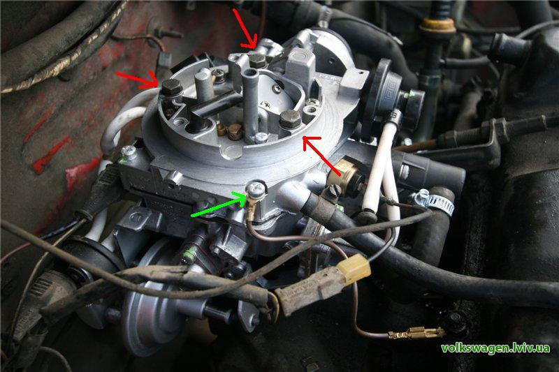

    Казали що моно-інж. Найшов в неті шоно фотку індентичного

  7. kym
    Карбюратор.........
  8. baksius
    Додам що це карб. 2е2.
