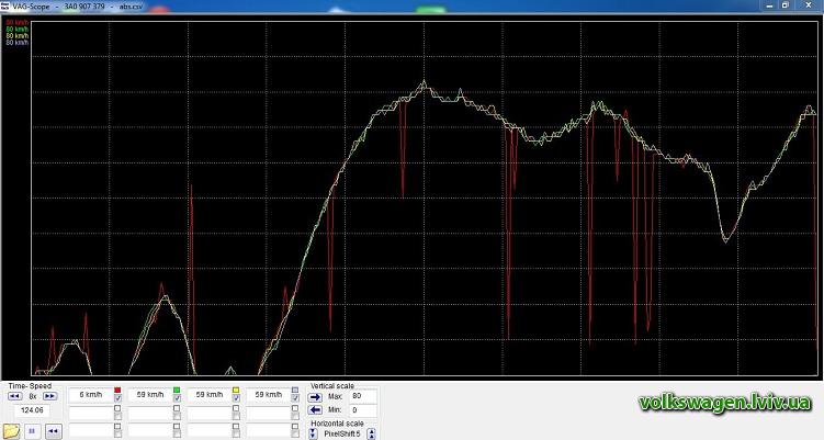

    Проблема залишилась. Вирішив сам розібратись. Підключив ваг-ком, виявив помилку переднього лівого датчика типу сигнал поза межами допуску(непостійно). Проїхався і зняв логи з 4-х датчиків(додам в наступному пості, бо тут не можу вставити зображення). До самих дротів для продзвонки ще не добрався бо ні ями не маю тай доступ до бк поганий, але спробую
    Отже в кого які думки, враховуючи характер сигналу з графіку - знову глючний датчик, проводка, некоректний зазор між датчиком і вінцем, торба блоку абс чи ще щось? До кого можна звернутись, щоб виправити і перевірити зазор(треба знизу глянути) і чи існують фахівці які зможуть зремонтувати це все

    Сам графік і збільшено його одна ділянка. Червоним кольором позначено швидкість від переднього лівого датчика абс. видно як приходять некоректні дані

    Ну насос тут точно ні при чому бо Ваг показує електричний імпульс з датчика....
    Таке враження що або на вінці зубів бракує, або ступиця крива.... передній підшибник не щумить...?
    На графіку видно що при однаковій швидкості частота імпульсів різна і один є дуже низький. Взагалі цей датчик - це проста катушка, яка генерує імпульси по принципу датчика Холла, якщо не добрий зазор то імпульсів взагалі не буде... хіба що ти попав на саму границю зазору і датчик ледве спрацьовує (з врахуванням того що зуби на вінцю можуть бути забиті ржавчиною в якій є залишки металу). Можливий варіант що сигнал датчика спотпорюється по дорозі до компютера, або в самому компютері. Щоб розділити датчик і компютер розєднай датчик на розйомі і підключи тестер з частотоміром ...... крути рукою колесо і рахуй оберти і буде видно чи точно справа в датчику, зазорах чи ще в чомусь на колесі.... якщо там все добре то тоді дальше йти треба.
    З тим АБСом дуже мінінгітна справа, коли в нього спорадична помилка --- можна цілий день провозитись і не знайти причини.
    ПС. Попробуй стукни по датчику легенько ... зміни зазор ... і ще раз зніми логи

    Датчик холла а індуктивний датчик -це різні речі .... індуктивний датчик_ надломаній провід або датчик може давати такі такі "стрибки"
