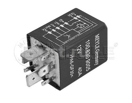

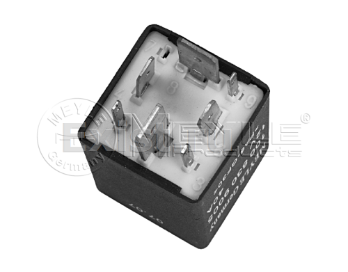

    А релюха то незвичайна 7-ми контактна з мікросхемою в середині.
    Зайшов в інтернет глянув скільки коштує, і ціна трошки злякала 300-700грн.
    Та оце виникла ідея, куппити реле стартера ВАЗ-01-07 і з нього взяти ел.магнітну котушку з контактами та вживити її у мою релюху.

    ось. схоже в інтернеті знайшов[​IMG][​IMG]

    маю таку релю, сьогодні пошукав э. ззаду релюхи написано 409, підписана вона від октаві'і, а номер починаэться на 1J0... . Ціна 150 гривень. можу завтра сфоткати і закинути фото.
