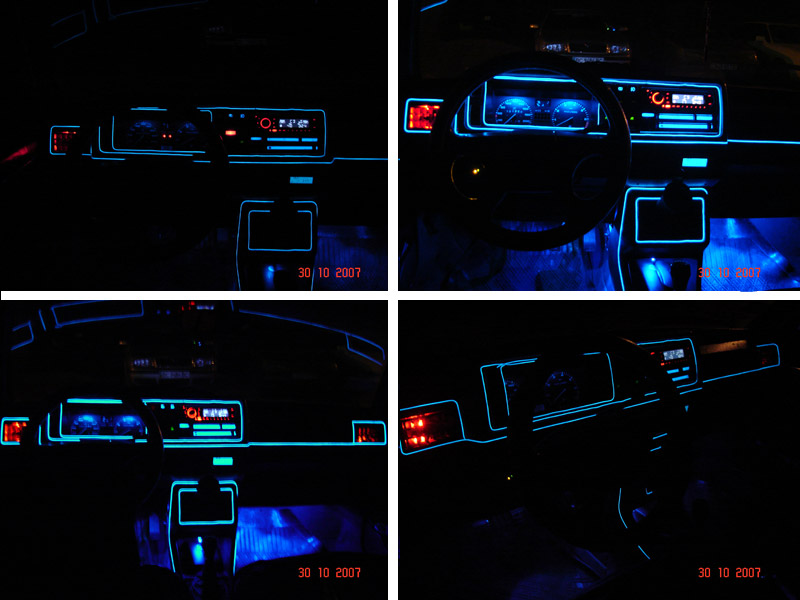

    Колыр не проблема змінюєш на який хочеш, купляєш діоди потрібного кольору і в перед. Ось так в мене вийшло http://www.volkswagen.lviv.ua/forum/attachment.php?attachmentid=487&d=1194103286
