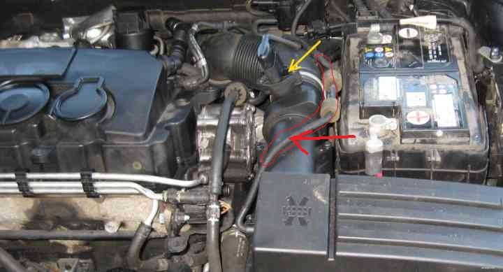

    Обірваний шлнаг в машині (виділений ЧЕРВОНОЮ срілкою) Машина VW Caddy 1.9 TDI 2007 [​IMG]
    Для чого цей шланг? Де його можна придбати? Як його називають?
    Спасибі на перед за відповіді ;-)

    Можно фото дивайса, а то так долго гадать будут=))

    Тож виклав фото в першому повідомленні. Викидаю ще раз! Нагадую потрібний шланг виділений ЧЕРВОНОЮ срілкою!

    Это шланг(большой) на клапан N75(управление наддувом). Продается на любом авто базаре.

    А оця тонесенька трубочка?! Саме вона мені потрібна!

    Зная по своему Кадди. Она идет от воздушного фильтра на клапан N75. У вас он на фото простой не армированный материалом. На базарах их 2 типа, этот большой и более мелкий. Померите сколько вам нужно, и бегом за покупкой =)))
