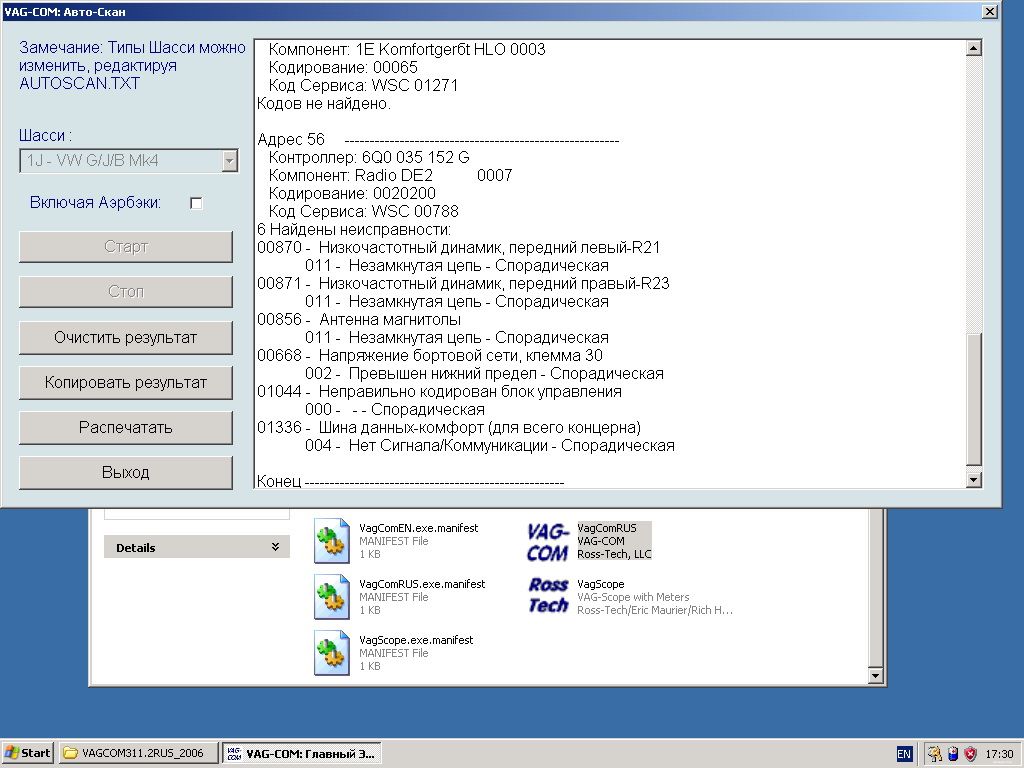

  19. Sebastian del Maar
    Магнітолу тестував - видає купу xерні всілякої..
