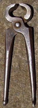

  15. Sasa
    Чому? Цим девайсом на раз зажимається
    або купи новий на базарі тільки перед тим старий заміряй
