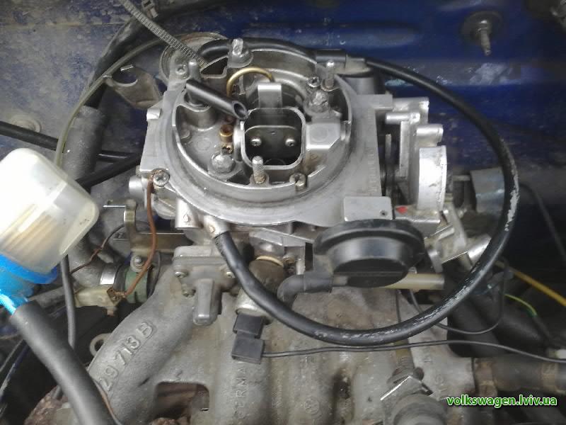

    На даній модифікації карба стоїть діафрагмовий механізм відкриття повітряної заслонки з одним виходом без термоклапана[​IMG][​IMG]

    Привіт
    В твому випадку потрібно регулюванням виставити зазор повітряної заслонки.
    на холодній машині ставиш кулачок на найвищу ступеньку , підключаєш довшу трубку до
    механізму відкриття повітряної заслонки. Далі створюєш вакуум , і перевіряєш ( сверлом ) зазор повітряної заслонки (4,8 - 5,1 мм) .Регулюється гвинтиком під шестигранник,
