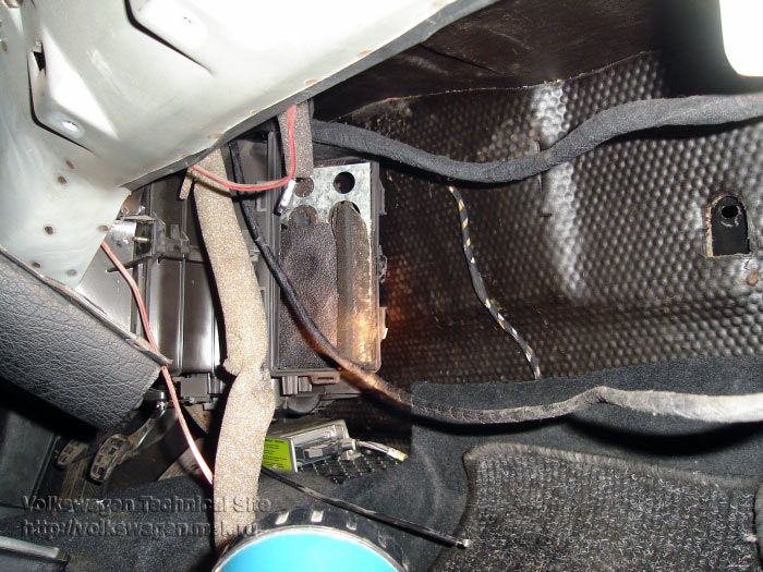

    Якщо питання тільки в заслонці - не тре знімати пічку повністю. Не тре знімати панель керування навіть. Знімаєш бардачок і воздуховід від електродвигуна пічки до розподільника потоків повітря - коробка де якраз знаходиться заслонка.
    Вже з цього місця видно заслонку. отут якраз найтяжчий момент - витягнути заслонку з цієї коробки.
    Так як заслонка з металу який гнеться легко, то, чуть-чуть, прогнувши її витягаємо з коробки, проклеюємо і вставляємо назад і вирівнюємо.
    Вся процедура зайняла в мене десь годин 5 і це був мій перший ремонт моєї венти. Зараз думаю зробив би це за години 3 ).

    Вирізка на підтвердження:
    Не подскажите где находится заслонка которую нужно проклеить что б в салон тёплый воздух дул? Это не она?
    Она самая! Причем я ее вынимал не разбирая дальше момента запечатленного на фото. Нужно открутить саморез с головкой на 7 который удерживает рычажок тросика этой заслонки (в нижней ее части) вытащить вниз нижний держатель заслонки, освободив тем самым нижнюю точку крепления, затем немного изгибал нижний угол заслонки на себя и проталкивал низ заслонки внутрь, как бы поворачивая ее, так чтобы высвободить верхнюю точку крепления. Немного вандально, но зато 1. ничего не сломалось (назад после оклейки встала по тому же принципу и выгнулась на место без последствий) 2. не надо разбирать ничего кроме снятия шахты вентилятора печки (а это 3 гайки и 3 зажима) 3. Есть возможность восстановить 2 заслонки из трех (1я-заслонка сразу после вентилятора в шахте которая перекрывает воздух в салон и 2я - собственно горячий холодный воздух) ВОТ!
