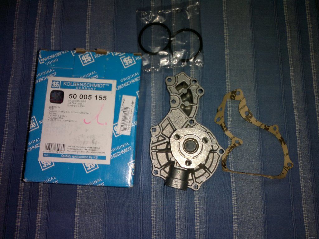

    В HEPU якщо не помиляюсь пластикова крильчатка, і по відзивах також чув те саме що і ти. Коли в себе міняв поставив Кольбеншмідт там металева крильчатка (хоча в оригінальної ВАГ була пластикова) вже десь 15 тис. проблем ніяких немає.
    Коли все-таки приходиться міняти водяний насос то краще купити ще нову оригінальну прокладку, а не ставити ту паперову що в комплекті з водяним насосом (ИМХО).

    тепер вибір стоїть між SKF 308грн і Kolbenschmidt 237 грн ???
  6. Shaggy
    Шось кольбеншмідт дешевий дуже. Коли я брав на пасік то вона найдорожча була.
    Ну вона пройшла вже поза 40 тищ. Я думаю це показник вже якийсь.

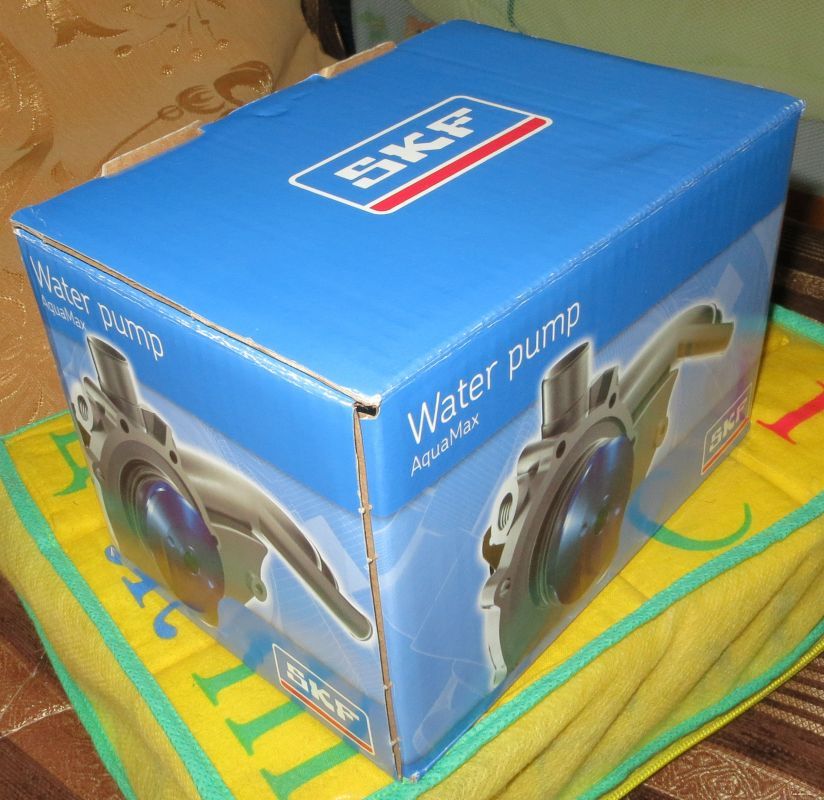

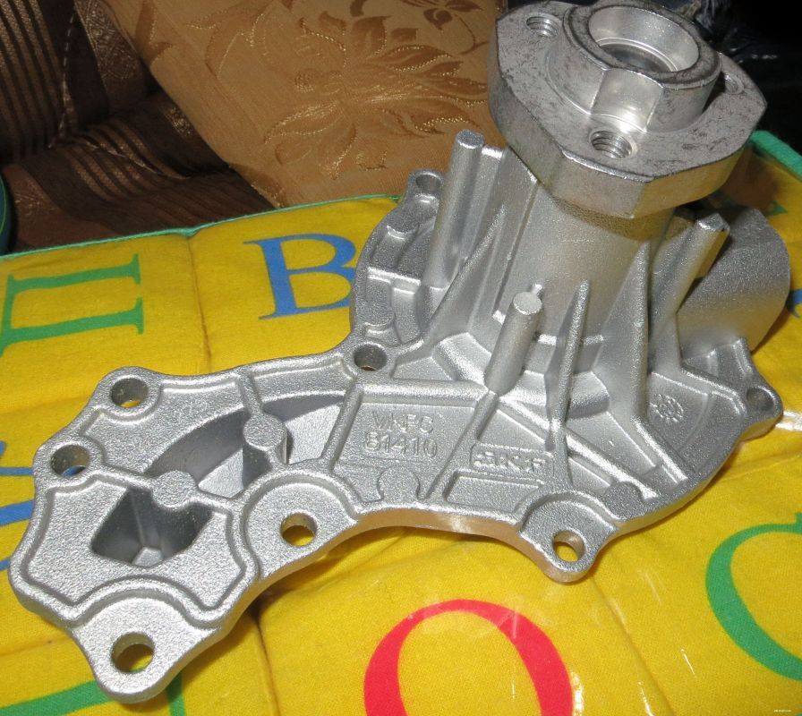

    Купив сьогодні в Razora водяну помпу SKF VKPC 81410.
    Можливо комусь буде цікаво як вона виконана:
    Отже коробка

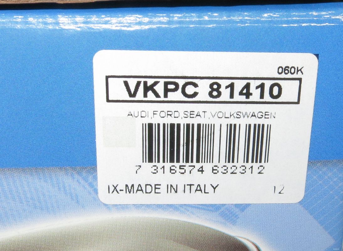

    Етикетка made in Italy

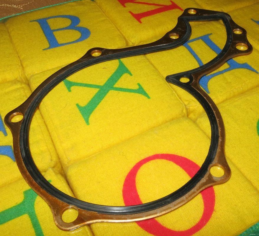

    Прокладка дуже добротна. Мідна з гумовим напиленням по контуру

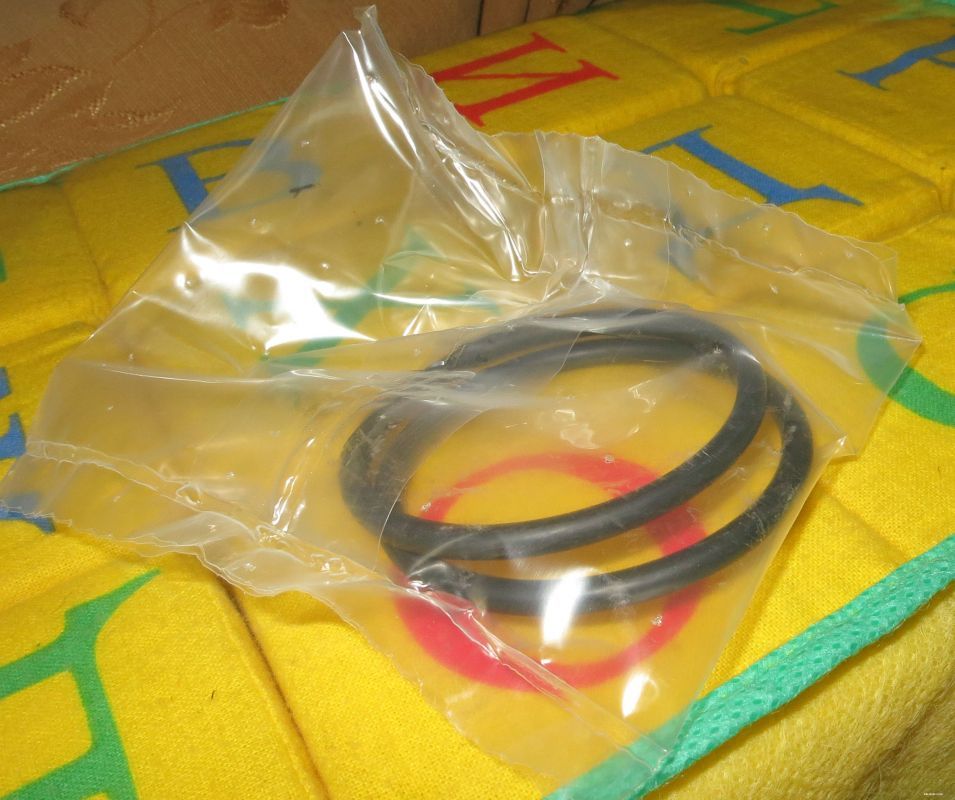

    Додаткові зайві прокладки на випадок заміни корпусу(повної версії помпи)
    Сама помпа

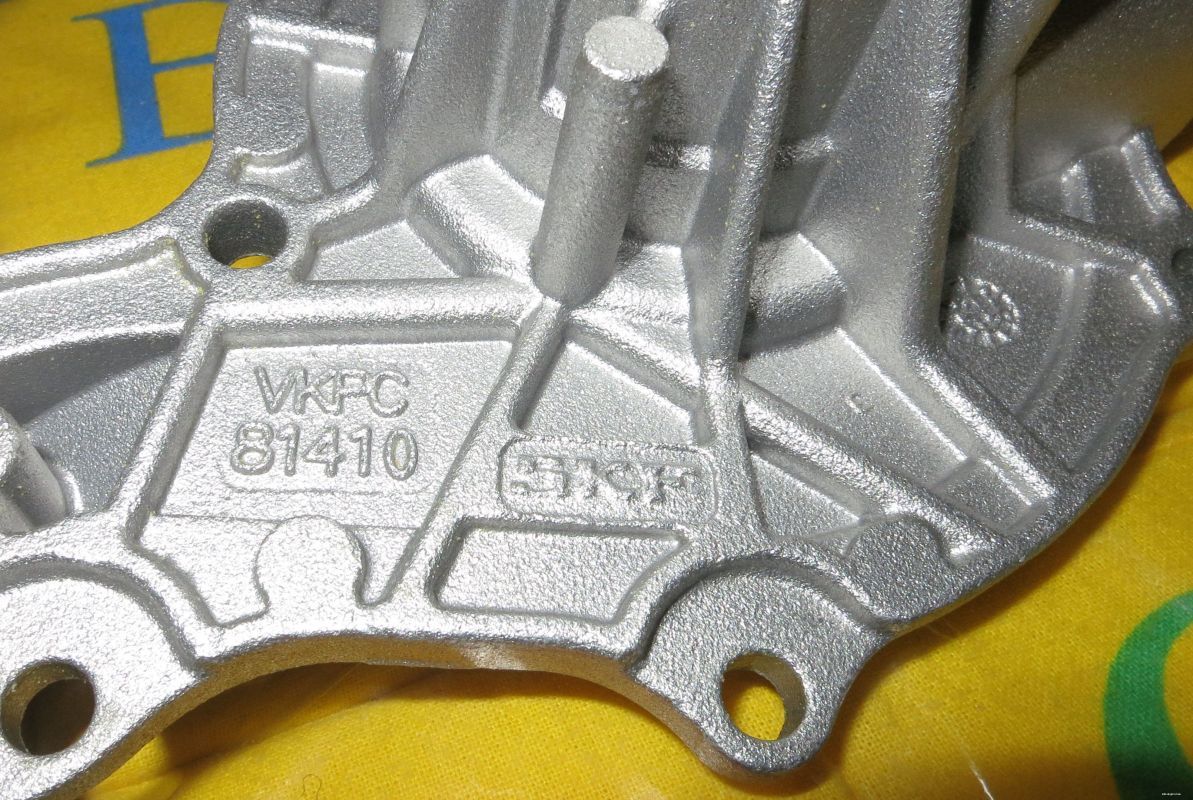

    Надписи на ній

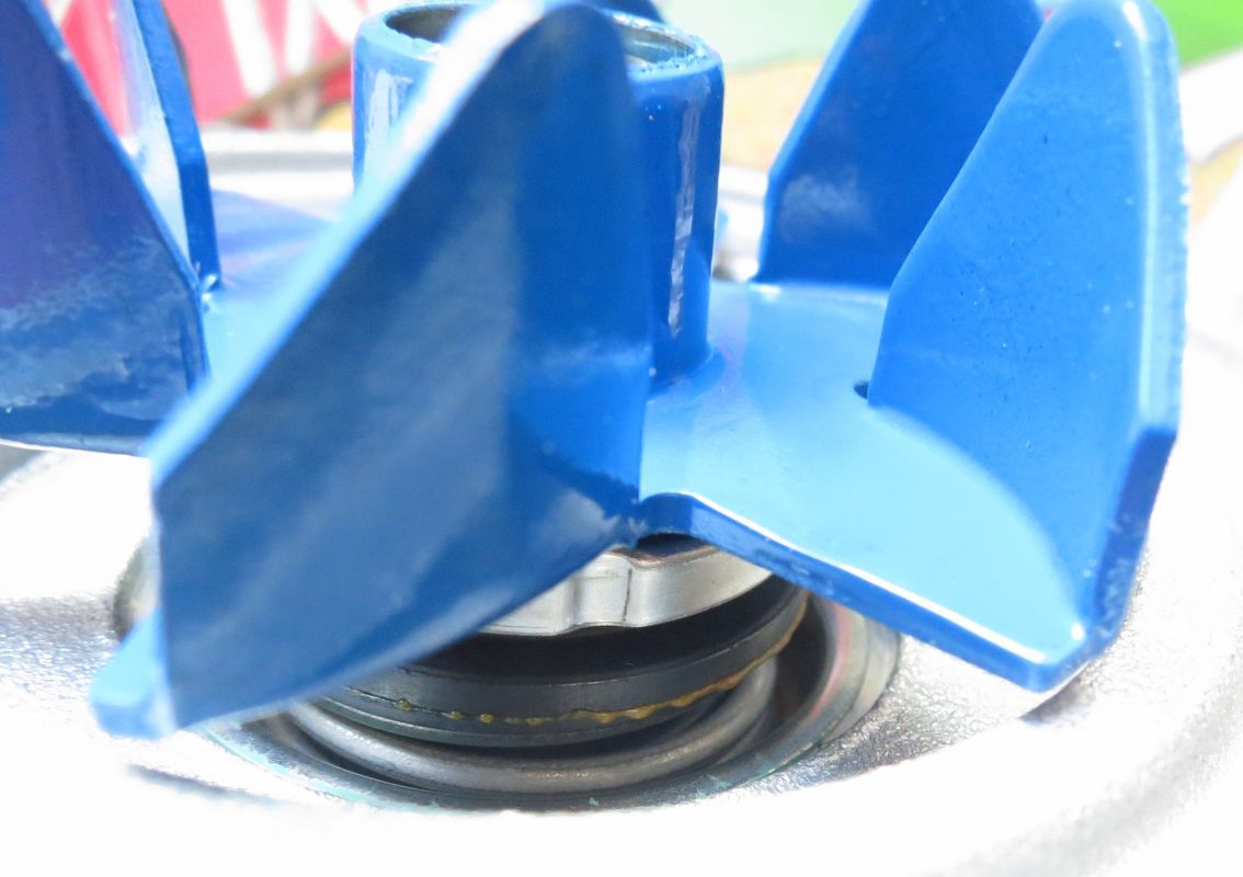

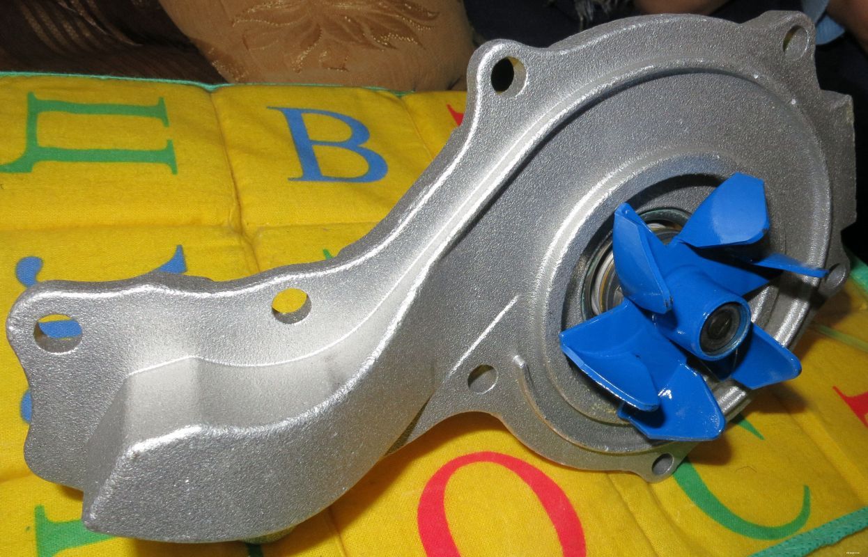

    Зворотна сторона. Крильчатка металева, помальована в синій колір
    Частково видно ущільнення
  11. Shaggy
    Ну от крильчатка така як на HEPU. Ну не пре вона мене. Малоефективна вона на вигляд.
    В оригіналі конусна була чавунна. На кольбеншмідті теж конусна чавунна.
    На більштейні була конусна пластикова.
  12. kym
    от блін... колись з нержавійки робили.... Економлять де тільки можна.... пройшли часи коли якісні матеріали давали... Взагалі крильчатка не основне.... водяний сальнік на валу -основне - скільки витримає стільки помпа служить
