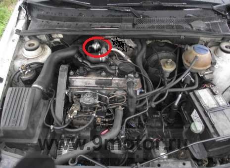

    привіт всім. може хтось,стикався з таким.біля турбіни є якийсь сапун, і при їзді він кидає масло на панель. авто пассат б3 1.9ТД.що це і як лікувати. наперід дякую.[​IMG]

    Гольф 3 1993р.в. 1,9ТД - був.
    AFN 1,9 ТДІ - є.
    Постав заглушку на трубку і не буде кидати + більша тяга, це зроблено для екології.

    на яку трубку ставити.перед сапуном.
    AFN 1,9 ТДІ - є.
    Фото не можу вставити, заглушка ставиться зі сторони колектора. Пошукай на Гольф клуб Україна.
