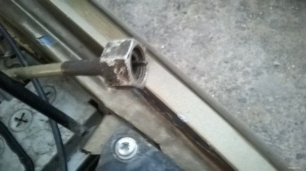

    В мене ось такий тросік

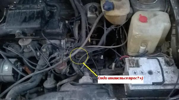

    і він я так розумію без морковки і повинен втикаєтися сюди

  14. diesel757
    нєа, туди нічого не втикається, там просто пластикова кришечка.

  15. holubets
    holubets Місцевий
    000095
    Та велика пластикова гайка насправді кришка ревізії для того щоб виставляти по маховику ремні.

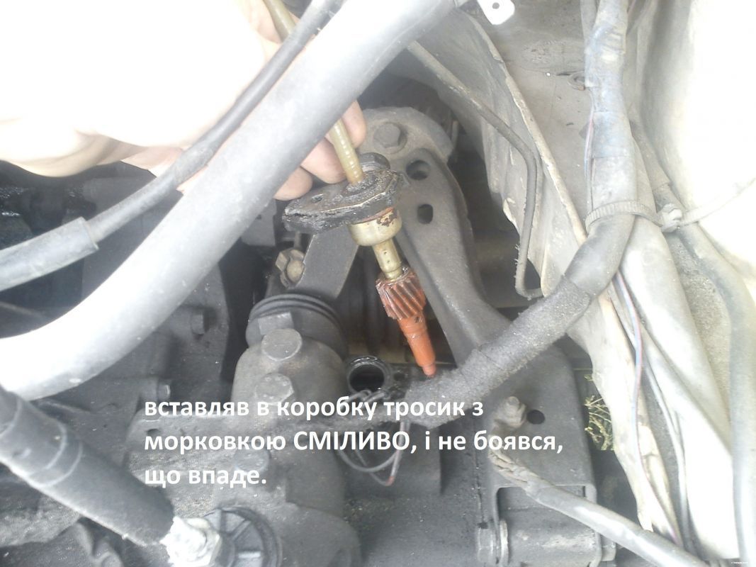

  16. diesel757
    Ось тросік, на ньому "морковка", також видно отвір в КПП під нього.
