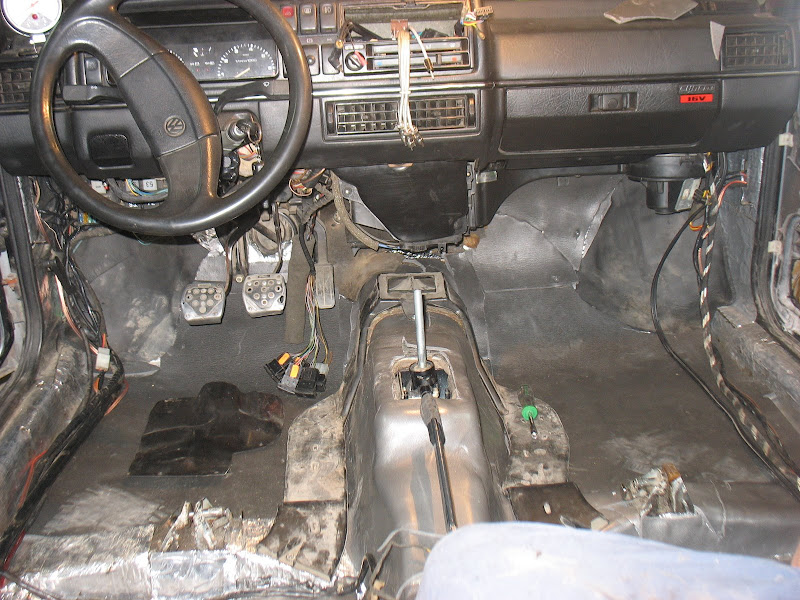

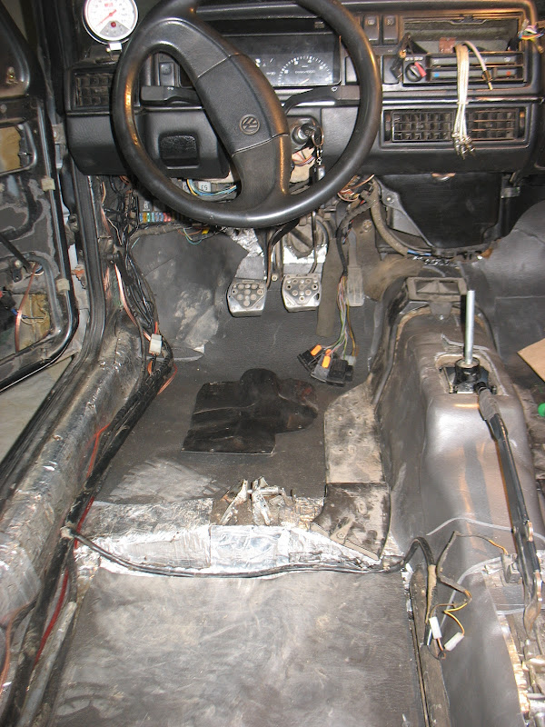

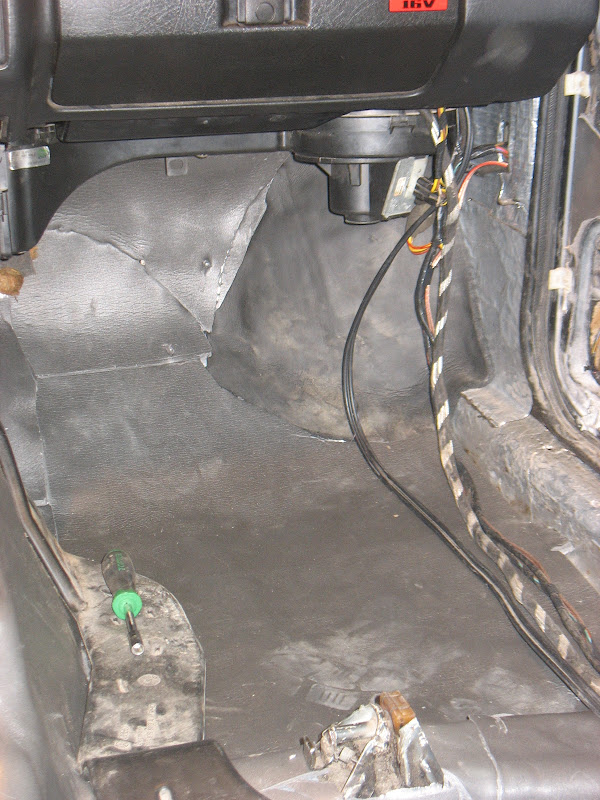

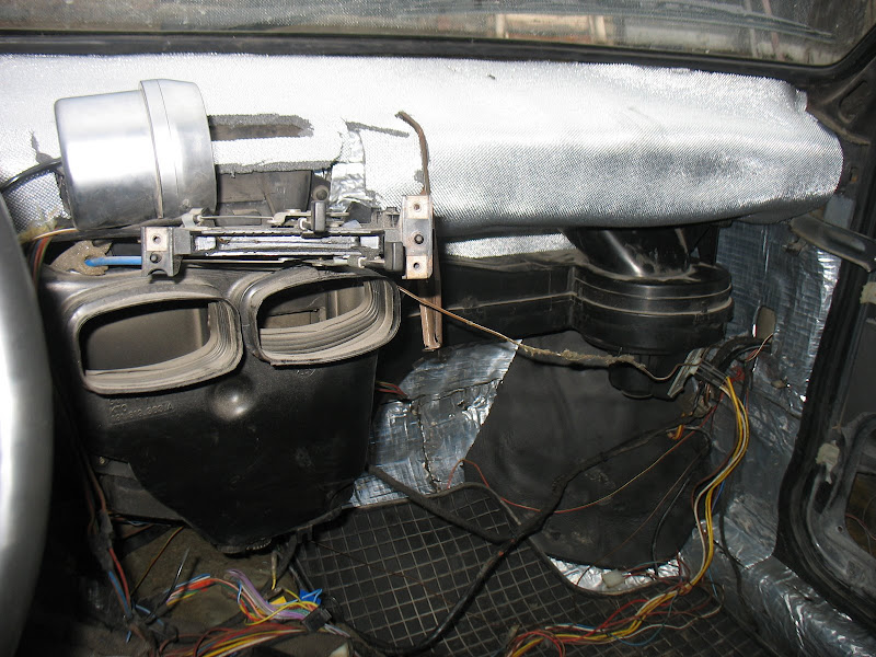

    Выходные успешно провели а гараже. Была сдерта вся старая заводская шумка и поклеена битумная новая. Поклеили всё железо внутри. Также был поклеен "отсек панели"
    Электрика машины находится в ужасном состоянии. Поэтому машина отдается сегодня на пару дней дабы привести всё в порядок и заменить сигналку.

    Вот выехал, всё собрал за исключением музыки.
    Пороги, днище (вырезано местами и заменено), задние арки, правое крыло, лобовое заменены
    Капот доработан
    Шумка сделана везде кроме потолка (весной)
    Электрика перебрана и приведена в порядок (даже разобрались с блоком комфорта, сам подымает окна при закрытии машины),
