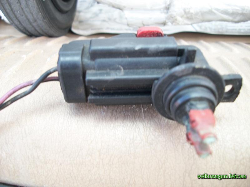

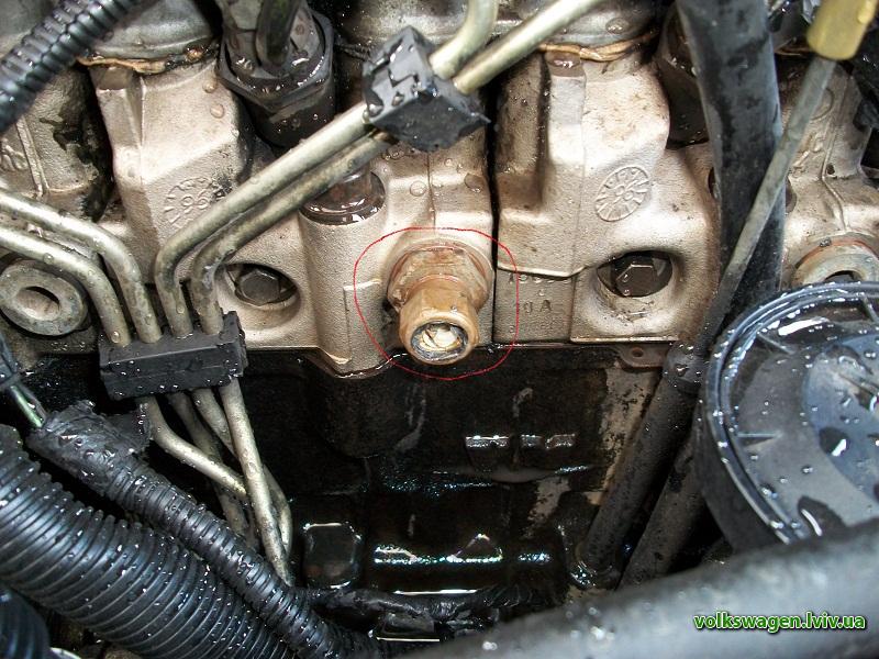

    1)Цей датчик що на верхньому фото я просто знайшов у жмуті дротів. Не знаю з якого часу він там валявся, але можливо він також якось причетний до проблеми???
    2) коли на приборці зашкалила температура і я зупинив кипяче авто я побачив що з обведеного червоною лінією датчика висунулись патроха у виді двох контактів. Сам розєм я відчепив від них аби не коротило. Причому після того машина ще раз завелась, і получивши необхідну кількість води перестала кипіти. Протікання візуально я ніде не виявив. Можу точно зауважити те що ніразу ще не чув як працювали би вентилятори радіатора....

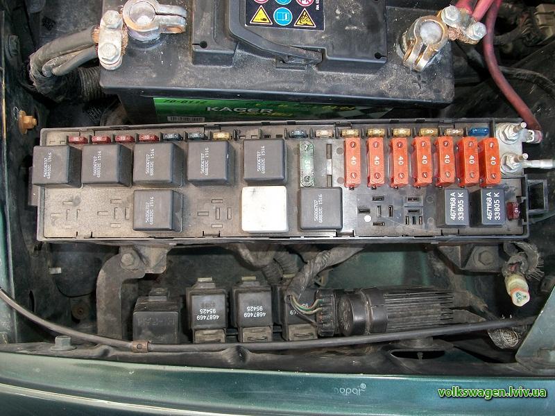

    3) В блоці запобіжників провірив всі. Не побачив лише того 70 ампер про який говорив КУМ... Де він може бути???
    Пи си - Вода в моторі і радіаторі є, в масло не попала... Не заводиться Курчє. Як провіряти свічки???:nea:
  5. rusmaks
    Запобіжник на 70 А шукай під капотом. Свічки можеш перевірити "контролькою" на кожну свічку, але це не є 100% що працюють. Саме краще кожну свічку викрутити і побачити наяву, як вона нагрівається.
    Датчик явно відповідає за температуру, оскільки знаходиться в блоці, і мабудь із за нього і не включилися вентилятори.

    Отой датчик що обвів червоним - дуже подібний на відсічний клапан. Він виконує просту функцію - глушить двигун коли виключається запалювання..... відповідно поки на ньому не буде +12в він не пустить солярку в ПНВТ і відповідно двигун не заведеться. Найди що то за датчик.

    може і так треба просто його замінити однозначно, але точно можу сказати що коли він перестав працювати то перестало показувати температуру на приборці, а машина ще після того заводилась.

    І все ж таки як повинен виглядати цей загадочний запобіжник на 70А ? так як ті оранжеві на 40? що на фото?

    А чому просто непоміняти той датчик температури що ти обвів червоним?
  10. kym
    Значить це не відсічний клапан, а температурний на приборку шукай відсічний він має бути на ПНВТ, якщо немає то насос електронно управляємий і треба компютерну діагностику щоб вияснити що там робиться.

    У мене цей запобіжник виглядає як тонка пластина 3-5см в коробочці, і кріпиться до кузова, але я думаю що проблема не у ньому.

    подача до форсунок здійснюється тими алюмінієвими трубками, які видно на фото (з обведеним датчиком)? Тобто на скільки я розумію щоб перевірити подачу соляри потрібно відкрутити фіксуючий болт тої алюмінієвої трубки у місці входження її в мотор? Чому питаю Бо поруч з тим місцем є ще якісь гумові трубочки. Чи це і є та обратка???
    Якщо це обратка то як писалось вище ще можна провірити чи нема в ній повітря? Це дійсно може бути причиною не заводки двигуна??? Коли я зняв ту гумову трубку і крутив стартером то соляра звідти однозначно текла!
