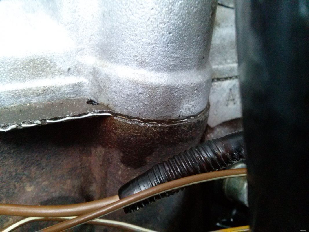

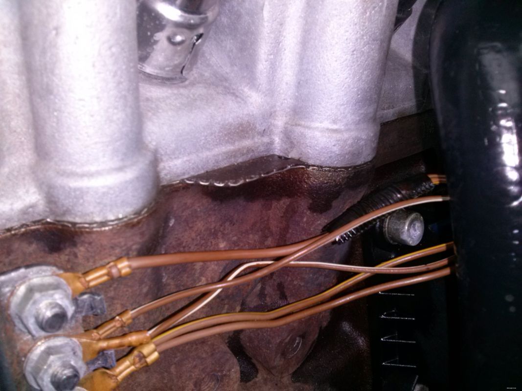

  18. AndriyKo
    AndriyKo Active Member
    Golf 2 1.3
    Golf 3 1,8 ABS продано
    під тройником сухо!!!!!!! вот фото звідки воно тече!

  20. Sasa
    Я пропоную везти Куму. Якщо він знаходить в чому справа і прокладка не винувата - ти платиш за роботу. А якщо він все-таки міняє прокладку бо вона пошкоджена то він робить це задарма і відшкодовує гроші на дорогу. :)
