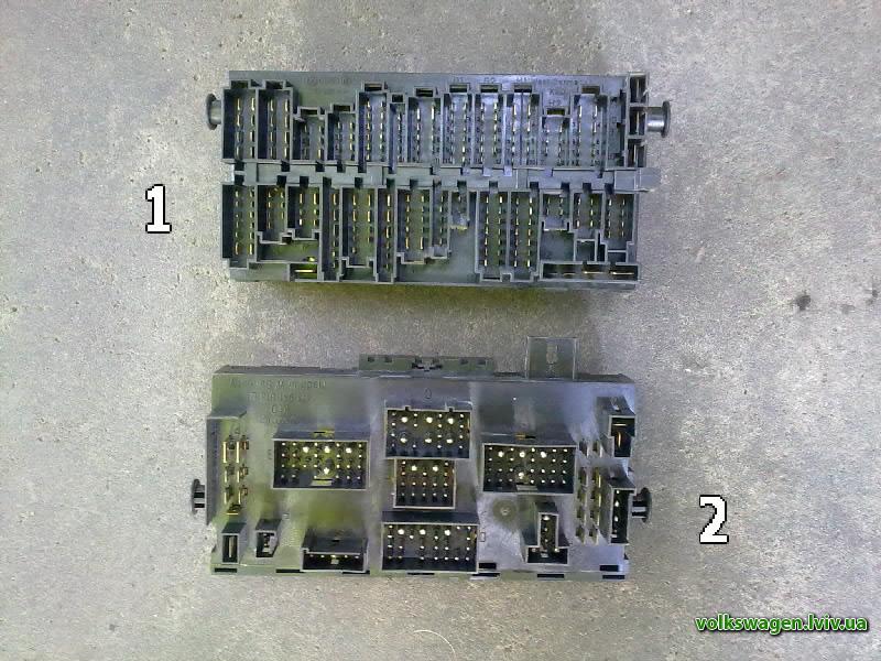

    А також маю релейні панелі для різних років випуску авто :
    Ціна 100грн./шт.
