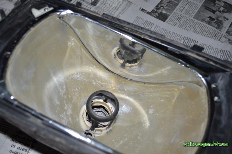

    Ще згадав, цього літа були повністю відреставровані фари головного світла, дзеркальне покриття яких від старості просто осипалося повністю (вони були аж жовті в середині). Вони були по клеєні дзеркальним оракалом, чесно кажучи ефект перевершив всі мої сподівання, світять як нові, собівартість вийшла десь порядку 20 грн і добрих пів дня роботи, вже десь пів року використовую, політ нормальний, не відклеюється і не тьмяніє (еканом варіант). Ще додам, що на мої великі за розміром фари, пішло в середньому пів квадратного метру оракалу, але чесно кажу тяжко то обклеїти, бо форма фар не плоска, треба мати багато терпіння, дуже багато терпіння, але результат того вартий :)
    Фото світла фар до і після не має, але є фото, щоб побачити які були фари жовті і як виглядає по клеїна частина
    На фото видно, що стінка фари по клеєна, а от центральна частина ні, результат віддзеркалення видно добре. Рекомендую тим хто не хоче платити за нові фари, але хоче мати нормальне світло.

    А шкло з фари як знімав? Феном чи в духовці, як тут десь хтось радив? І головне як назад ставив, на що саме?

    Не знаю як в новіших ауді, але в моїй німці це добре продумали, в мене не потрібно нічого нагрівати, в мене кожна фара має по 7 залізних зажимів, які прижимають скло до корпусу фари. А щоб не попадал вода і фара не запотівала, між склом і корпусом є резиновий ущільнювач. Фара розбирається і збирається за 1 хвилину.

    а сферичну поверхню як проклеював ? грів, з сегментів, загинав ?

    Так різав полосками і їх клеїв одна біля одної, так щоб не було ніяких складок не вийде, тому що цей оракал не тягнеться(грій його не грій все рівно не потягнеться). В мене є складки в фарі, але за рифленим стіклом їх не видно і їх вплив на світло фари не замітний.

    поважаю за таку нелегку справу, але погодитись не можу. ну власне, за склом не видно, але це не показник.. справа у тому, що там параболічне дзеркало, що має певні фокуси і бути так не може, що складки ні на що не вплинуть. Але то так, думки фізика в слух. На практиці ж, звісно, світити стало краще - а це основне :yes:

    Дякую! На рахунок фізики, Ти маєш рацію, але і я це врахував на скільки зміг (тобто на скільки зміг покращити відбивання, вище це не було написано, але зараз напишу тут). Полоски спеціально клеїлися вздовж осі поширення світла в фарі, тому складки вздовж цієї осі мало викривляють світло, тобто все, що можна було зробити (врахувати) з моєї сторони, було зроблено.
    А як хтось знає де можна купити дзеркальний оракал, який тягнеться і витримує високі температури, то думаю це би дуже допомогло всім майбутнім відновленням фар в наших старих машинах :)
