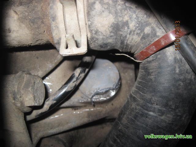

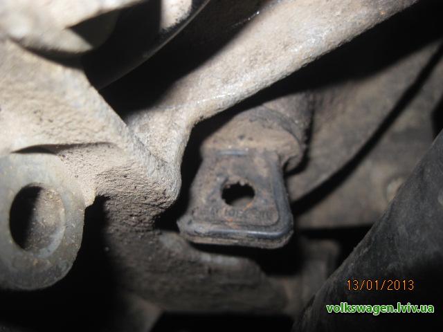

    так то зверху? Пластмасова? Там же ж маховик вроді?

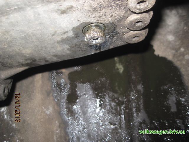

    А спереду внизу метелева пробка? Батько її викрутив, масло потекло...

    Я думав ось це![​IMG]
    А насправді це яка з них?[​IMG][​IMG]
  19. kym
    Є таке... вона так закисає що збиваються грані і все тоді легше зняти механізм переключення і заляти зверху масло
  20. dima1405
    dima1405 Місцевий
    Тільки незабуваємо що даний болт являється не лише заливним отвором а ще й мірним, саме по ньому контролюємо рівень мастила в КПП.
