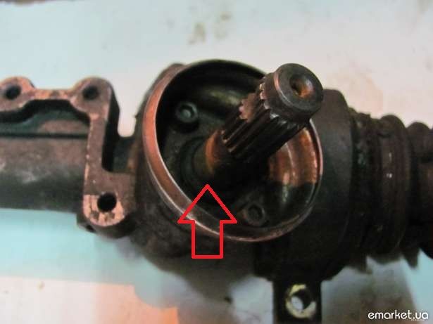

  13. Nikel
    Nikel Початківець
    Форд Проба 98.р.в
    На червяку стоїть два підшипника,один зверху сепараторний другий внизу в корпусі рейки голчастий!А втулка з правої сторони!Втулка може стояти в тому випадку,коли вже хтось намагавсь реставрувати!)Там підшипник завальцований так,шо його не так просто з пресувати!
