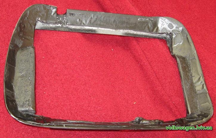

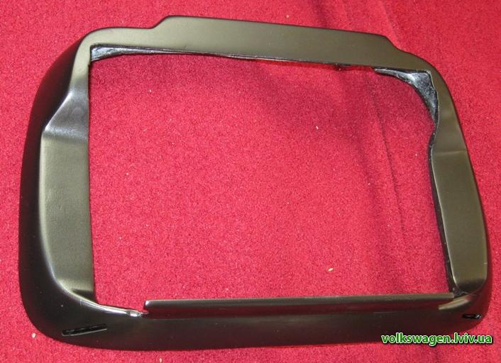

    Виношу на суд громади свій проект установки автотелевізора 7" в підголовник переднього сидігння..
    Отож, для задоволення потреби підростаючого покоління у видовищах під час подорожі було придбано автотелевізор 7". і встановлено у рамку
    Рамка виготовлена руками зі склотканини на епоксидній смолі:
    закріплена на підголовнику гачками вгорі, пришитими на підголовник і ремінцем, що охоплює стержні внизу. Легко знімається (наприклад, щоб не змерз на морозі) рамка має кишеньки для карт пам"яті...

    Ось так виглядає у машині:
  3. Rules
    рішення цікаве. ще можна удосконалити, якось скритно підвівши живлення до нього. ще важливим може бути можливість регулювання кута огляду по вертикалі
  4. VladyslaW
    VladyslaW Active Member
    VW JETTA II 16V PL-була
    віддав перевагу легкому демонтажу і простоті. Регюлювати кут огляду= якийсь механізм=певна небезпека при Не Дай Бог Щось.. Менше кутів і металу-менший ризик
