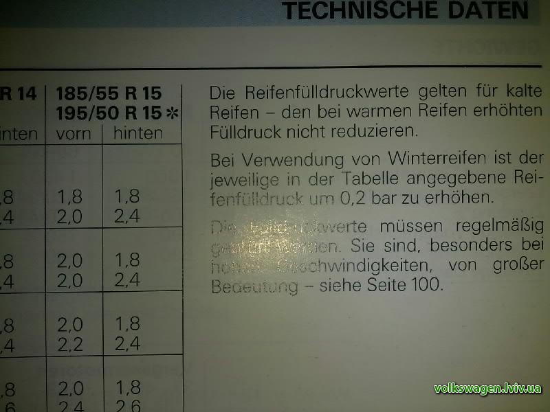

    Всі виробники шин рекомендують тиск у зимових шинах підняти на 0,2 бара. Для кращої роботи шини і протектора.
    Крім того, VW теж таке рекомендує. Наприклад мануал для Gоlf 2 :

    О! Дякую "Грінові" за підтримку! Куди дівається ця інформація під час перекладу мануалів на російську та інші мови?
