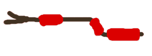

    Хочу дещо модифікувати собі глушник. Зокрема витягнути один із баняків.
    У мене зараз такий :
    В результаті тюнінгу він має стати таким:
    Тобто забираємо другий баняк і вставляємо трубу аналогічної форми (така у мене є).
    От у мене питання - чим це буде "чревато"? Теоретично мав би підвищитись рівень шуму і зрости потужність двигуна (до речі, цікаво на скільки саме). А чи будуть якісь негативні наслідки цієї операції?

    1. Перший баняк це для збереження всього глушника від температурних перевантажень на високих обертах (по російськи - пламєгасітєль), викидати його не рекомендується.
    2. Ця штука, яку ти хочеш викинути називається резонатор. Вона теж потрібна. Без неї гул буде дуже противний. Викидати його теж не рекомендується.
    Тепер кілька моїх думок про прямотоки і
    вихлоп.
    Всі "універсальні" тюнінгові прямотоки, що продаються на базарах - швидше розвод, аніж правдива допомога. Як на мене, САТ помиляється, коли говорить, що треба переналаштовувати впуск. Від прямотоку диму більше не виходить. Просто єдиним його плюсом є менший опір продуктам згоряння палива і відповідно менше шансів відпрацьованим газам лишитися в камері згорання на наступний цикл. Тобто концентрація кисню в циліндрі теоретично на декілька сотих відсотка може бути більшою, відповідно згоряння якіснішим. Але це теорія. Насправді вона 100% працює тільки при знятому випускному колекторі. Справжній спортивний вихлоп, що додає по 10-15 кс для двигуна розробляється індивідуально під кожен двигун. Суть його роботи - створення повітряного резонансу, що під дією інерції газів витягує в момент відкривання випускних клапанів відпрацьовані гази з циліндра. Тобто від вибуху в камері в глушнику створюється ударна хвиля, за якою після закриття клапана іде хвиля розрідженого повітря. Професійно налаштований вихлоп проводить цю хвилю так, що вона інерційно повертається, б'ється об закритий клапан, а в момент, коли за нею йде ваккумна хвиля, клапан відкривається і фактично вакуум допомагає витягувати гази з циліндра. Виглядає це класно, але щоб добитися цього потрібна ціла лабораторія та індивідуальний тюнінг. Таке роблять на ралійні і рейсингові машини, робота дуже дорога, бо грають роль мілісекунди і міліметри, якщо резонатор стоятиме хоч на кілька міліметрів ближче чи дальше, це навпаки погіршить ТТХ нижче серійних. Читав на польських форумах (в них на деяких СТО є т. зв. "Сіловні", де можна міряти свої кс), що після встановлення прямотоку потужність двигуна напр. на субару Impreza WRX STI 100% падає майже на 15 кс. В інших машинах теж помічалося, правда не на стільки. Зате наші базарники продають і встановлюють прямотоки навіть не питаючись об'єму двигуна - лиш би сідав на місце штатного :) Це так, для роздумів.

    Коротше зняв я середній баняк. Гул наче не дуже противним став , але змінився однозначно :) Як і казав Словотворець, додалися якісь баси, хоча я ще не дуже розслухав бо не їздив вздовж якоїсь стіни.
    Але головне шо мене тішить, це те, що перестало тарабанити мені знизу і глушник весь стоїть на своєму місці.
    Чи додалася потужність, судити наразі важко. Відразу мені здалося, що гольфик став жвавішим, але тому враженню навряд чи можна вірити бо воно буває маже завжди , коли шось в машині міняєш :) . А я нині поміняв стойки стабілізаторів і лівий сайлентблок переднього ричага :)
