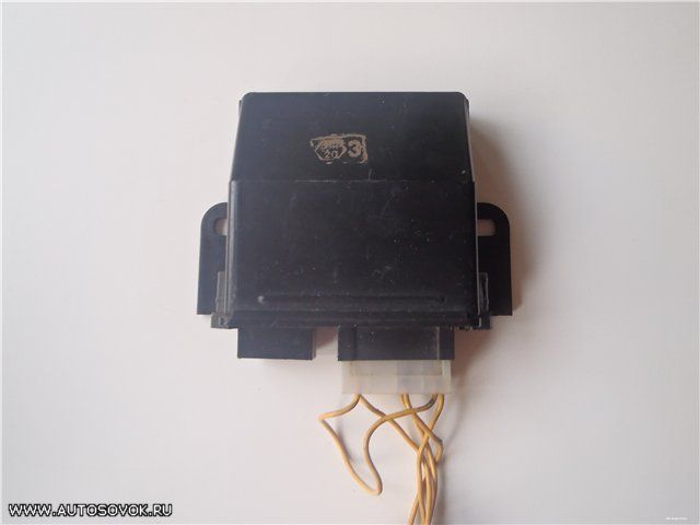

    Неможу знайти дротів на світло і повороти, так як поставлений підрульовий переключатель від ВАЗ-2103 і реле поворотів з кнопкою аварійки від ЗАЗ-968М. Кольорову схему маю, но.... важко мені в ній розібратися, немоє!

    Постав рідний підрульовий, інакше ніяк. Проблема в тім, що на поворотник у бобіку використовується та сама лампочка що і на гальма. Коли відпущений тормоз, вона періодично засвічується, коли натиснений - періодично згасає. У ЗАЗа такого немає, тому при використанні ЗАЗ-перемикача потрібно буде колхозити ще 2 дроти до рідної проводки на кожну фару, чого я би дуже не радив.

    Проводка в рідній опльотці, треба приколхозити: підрульові, реле поворотів, кнопку аварійки і підключити фари з габаритами.
