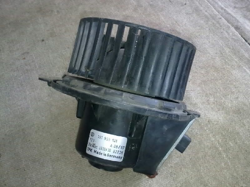

    Назріває проблема з вентилятором обдуву салона в Г2.
    Признаки такі --- коли включаєш, працює нормально, а може видавати звуки похожі ніби лопасті труть об пластик, тобто почав час від часу "крихтіти". Ймовірність тертя лопастей - відкидаю, оскільки такі симптоми вентилятор видавав навіть у знятому положенні, а коли добре його трусанути руками, цей хижий звук пропадав, або пропадав і з'являвся.
    Знявши його з захисного корпусу виявив, що на якорі (нижче обмотки) де контактні щітки прилягають на мідній оболочці є виробітка. Круглі фіксатори на штоку (зверху і знизу) на місці та щільно тримаються.
    Оскільки з електрикою не дружу, прошу поради, що краще робити:
    1) купити інший вентилятор б/у?, хоча й він не 5 копійок коштує, а через невизначений час стикнутись з тим самим.
    2) віддати толковому майстру (номер тел. хто знає? та де знаходиться?), котрий замінить щітки + підшипник (якщо там є такий). І важливо, щоби ті щітки чи підшипник були у наявності, або ж знати де купити їх перед заміною (щоб не получилось так, що розберуть і .... до кращих часів, поки не знайдеться якась фігня до нього).
    П/С/ колись мав необережність сам розбирати такий вентилятор, після чого поїхав і взяв інший б/у. Двічі на одні граблі не хочу наступати.

    Якщо цікавить, то маю АЕG, з Тоlеdо :
    Або Воsсh з свіженького Гольфа :
    Обидва ідеальні, ціна 200грн./шт.

    міняй одразу
    запитаєш, чому?
    та тому що там корпус нерозбірний. та і пробував я то робити - результат - куча витраченого часу, нервів і грошей на з/ч. кінці-кінців плюнув, купив мотрочик, поставив - і маю щастя.
    послухайся мене, не повторюй моїх помилок. тим більше, що в Міші вони є на продаж

    Чому це він не розбірний? Там все розбирається нормально
    Я за цей варіант

    Я б в першу чергу звернув увагу на зношеність колектора. Якщо він протертий краще купити б/у.Бо в 200 грн незнаю чи вкладешся.

    Це загальна назва частини ротора по якій бігають "щітки"...
  10. diesel757
    Фоткати не було смислу, сьогодні в черговий раз відкрив той вентилятор. І все таки там є зношеність на тому колекторі. Купувати другий пока не збираюсь, попробую щітки поміняти, а далі буде видно.

    Як показала практика змазування нічого не дає і за місяць все по новій. Переконався в цьому на власному досвіді.
    При розборці основна проблема зняти крильчатку. Для цього місце кріплення крильчатки до осі треба помістити в кипяток на 5 хвилин а потім швиденько вибити вісь з крильчатки молотком через стержень відповідного діаметру. Зараз шукаю вентилятор в хорошому стані.
