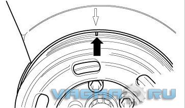

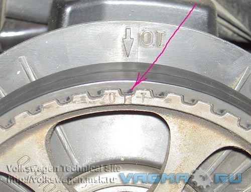

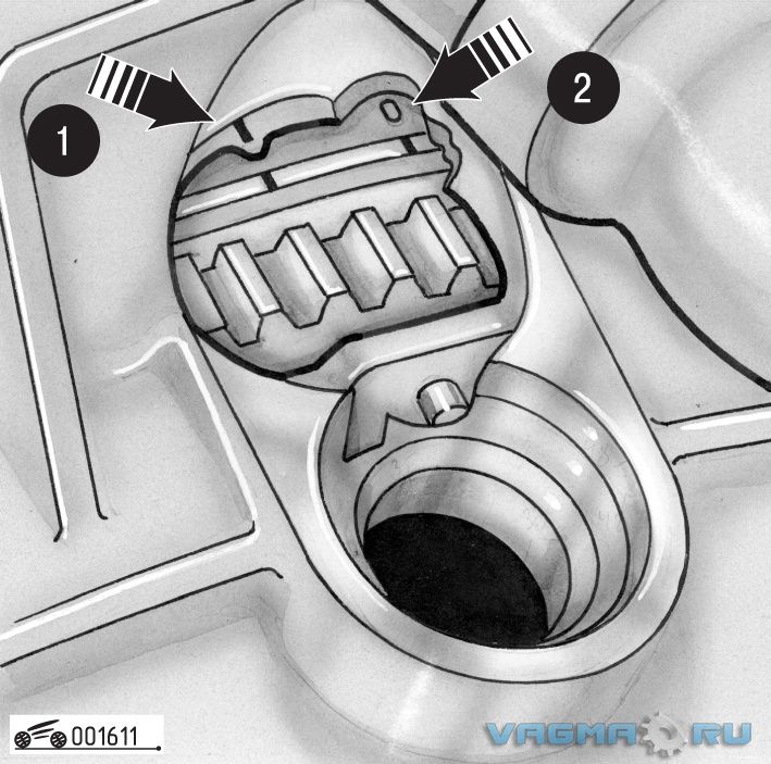

    Почнемо з мітки коленвала. Цю мітку можна побачити на маховику в отворі КПП
    деколи для цього щоб знайти мітки, приходиться попрацювати викруткою або лезвієш щоб відчистити маховик і знайти мітки. Якщо її всетаки там немає, можна використати мітку на шківу КВ. (колінвалі)
    З ним треба бути обережним, так як шків може почати прокручуватись по демпферу!

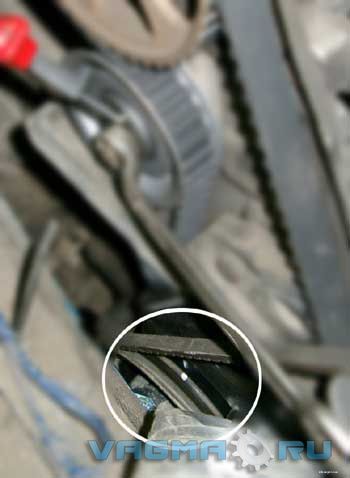

    Наступна мітка, мітка на зірці розпредвала
    ця мітка є не на всіх звездах!
    Якщо такої мітки немає дивіться її так:
    з іншої сторони зірки, дивимся точку на передньому краю по передньому краю ГБЦ як на фото

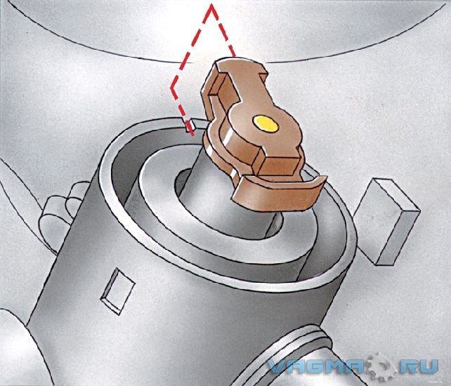

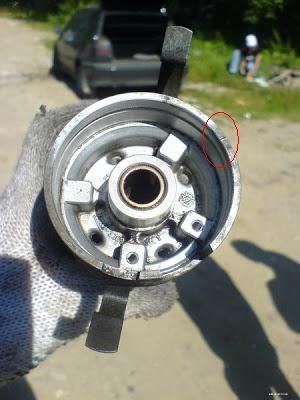

    наступна мітка на трамблері виглядає так:
    звичайно, коли ставиш кришку трамблера на мітку приходиться контакт високовольтного провода першого циліндра. Дальше провода по порядку 1-3-4-2
    Виставляєш мітки на КВ и распредтвалу , поворачуючи трамблер вліво чи вправо зміщуючи мітку відносно середині контакта бігунка
    закручуєте ослаблений болт кріплення трамблёра. от ти і зібрав три мітки разом!!!!
