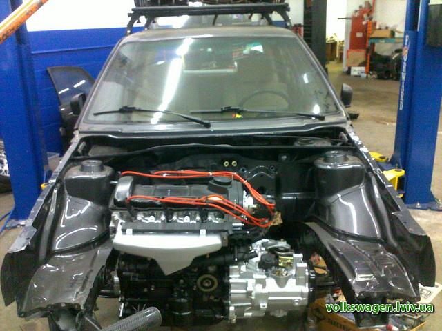

    Та просто подивись по фотках в неті, того добра і звітів там горами. [​IMG]
  10. zam
    zam Новачок
    VW golf mk2 1990

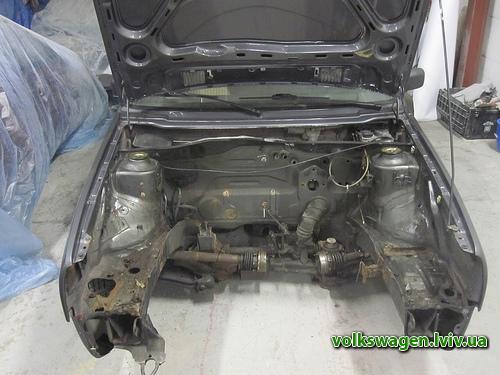

    Ну и что на том фото видно что вы выставили, а также киньте хоть одну ссылку где описана решение этой проблемы, Писал же что поиск нечего конкретного не дал а то что куча фоток с мотором ВР6 так я тоже могу свою выставить но это не говорит что шкив мотора не упирается в лонжерон, так как резать его и вминать не хочу вот и создал тему думаю кому то будет тоже полезной.
    Да и вот более информативней фото

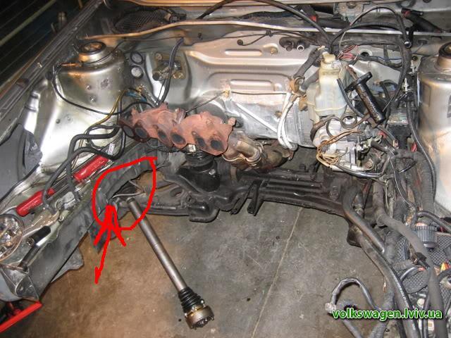

    А тут видно как вырезали кусок лонжерона
  11. scirocco
    Я тільки "за" таких тем, в наступні роки легше будуть вчитись чергові покоління :). Вів до того, що по фото можна переглянути чи зміщується двигун вбік чи ні. На мною поданому фото виглядає на зміщення та не руханий лонжерон. Саме такий спосіб вважаю єдино прийнятним так як зміна конструкції лонжерону це повний колхоз, якому не місце в двигунах більше 100 сил. Я маю на увазі розрушення зон первинної деформації, що дуже і дуже впливає на безпеку пасажира. На твоєму фото ці зони якраз знищені, і при фронтальному ударі лонжерон може стати мечем, що пробиває простір пасажирів. В штатному виконанні при сильному ударі він спочатку деформується до подушки і після повного скорочення розпочинається деформація зони двигуна.
