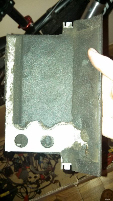

    Значить що я вже зробив:

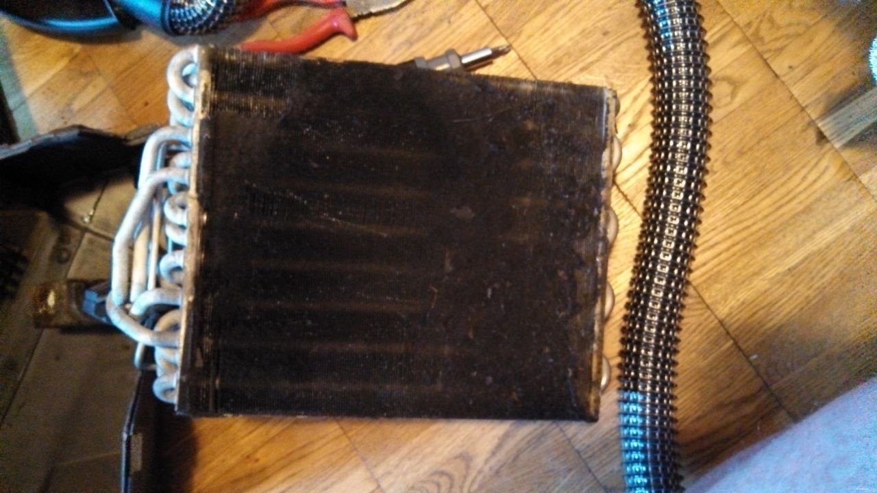

    1) Повністю розібрав модуль пічки\кондюка, вимив ті всі пласмаси, промив радіатори ззовні, перетягнув заслонки і зібрав то все докупи. Те що було на внутр радіаторі кондюка - це просто жах, довго його відмивав. тепер розумію чому кажуть що там може всяка кака розмножуватись. Не така страшна та клімат-пічка як її малюють

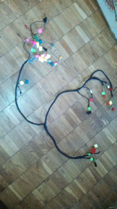

    2) Проінспектував салонну частину проводки і заново перемотав ізострічкою-"шматою" жгути
    3) Дозамовив трохи різних дрібничок, кріплень
    Попереду ревізія підкапотних зч

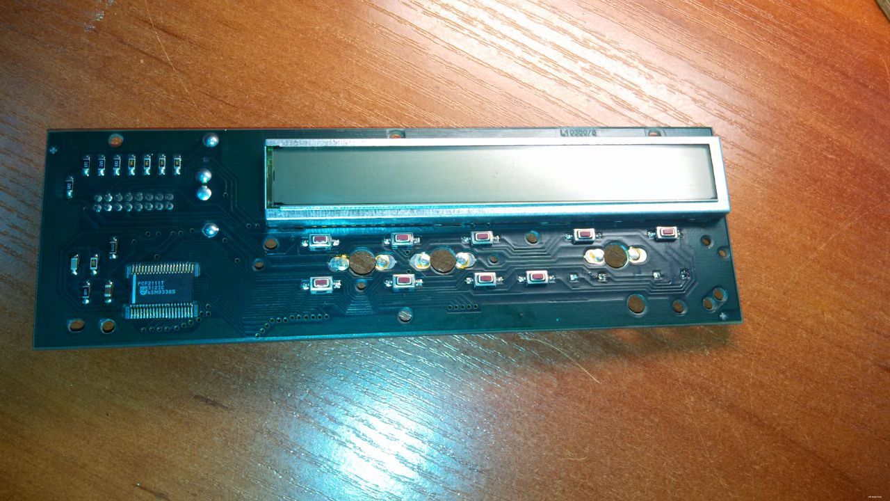

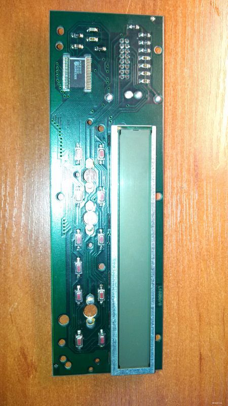

    Була проблема що на блоці керування не клацали всі кнопки(але контачили). Отже сходив я на радіобазар(9грн\шт) і перепаяв 4 кнопки.[​IMG][​IMG]

    тим часом перебрав і вивчив внутрішньосалонну проводку, на черзі невелика реставрація підкапотної частини проводки.
    окрім того перепаяв 4 кнопки на самому блоці клімата, бо вони не клацали, але працювали(продзвонював)

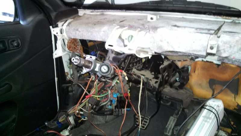

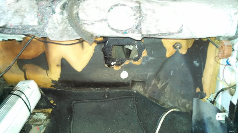

    Отже. давно не писав.

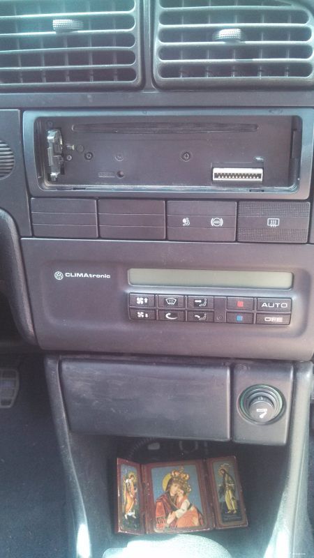

    Отже мною і моїм кумом було встановлено кліматичну пічку, з горем пополам підключено проводку(не до кінця сумісна з моєю). Наразі працює як сильно-розумна пічка.
    Окрім цього перевірено шланги, конденсор під тиском 25-30атм з зануренням в воду. Як результат один шланг високого тиску під заміну(вже знайшов бу) та конденсор в сміття(я був готовий до цього, бо це майже розхідний матеріал). Куплено новенький конденсор та осушувач Delphi. Також перепаяв кнопки в блоці керування кліматом(по прау грн на радіобазарі)
    Завтра монтаж підкапотної частини - заміна радіатора на збільшений, встановлення компресора, конденсора, шлангів.
    Наразі бюджет всього склав 6000грн. Всі роботи робив своїми силами.

    Ура!!! Сьогодні запустив систему. все працює, холодить:yahoo::yahoo::yahoo::dance::dance::dance::dance2::dance2::dance2::drinks::drinks::drinks:
    Сумарно пішло 6500грн+70людино-годин(10-15 годин розборка\зборка пічки, дефектовка, промивка. це протягом 4 днів по пару годин в день; і вдвох 2 заходи по 17-18 годин протягом вихідних)
