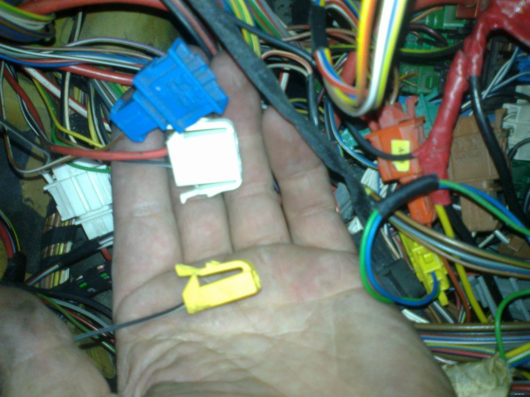

    Від штатної проводки пічка працює, а з кондиціонером не ясно.
    З проводкою під капотом все зрозуміло - на фото те, що заходить від неї в салон.
    Не знаю призначення фішок. Біла фішка -до вентилятора(є тока в старій проводці), а синя і жовта? Жовта схожа по формі, як на "розочку" маси.
    Ще є жовта плоска (її на фото не видно) - до неї є пара - іде на "мозги".
    Надіюсь на фахові поради.

    Жовта, якщо не помиляюсь, іде до жовтих живлень(вище релюх ззаду втикаються, там є такі ж розєми від інших систем).
    Коричнево-біла не памятаю, можливо на кікдаун(якщо АКП)?

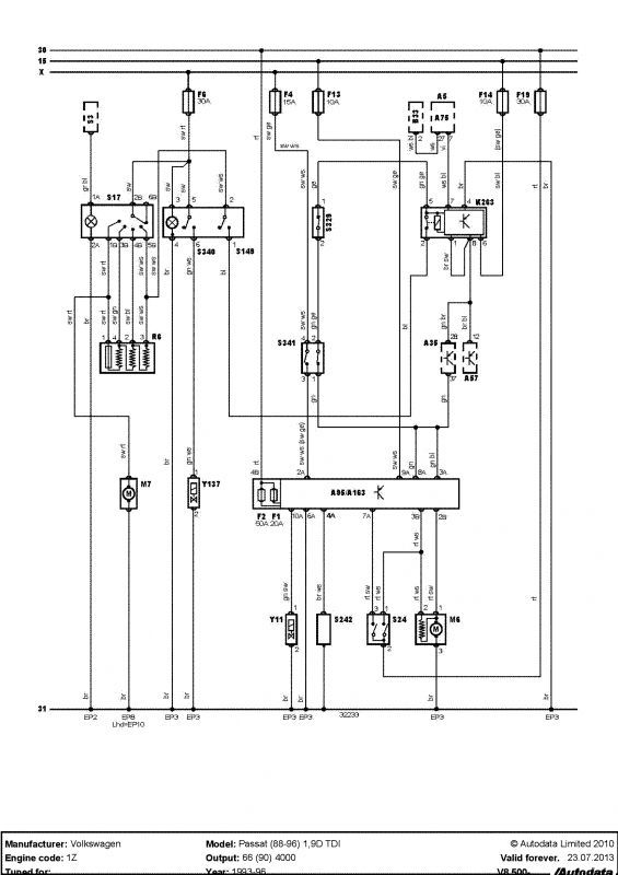

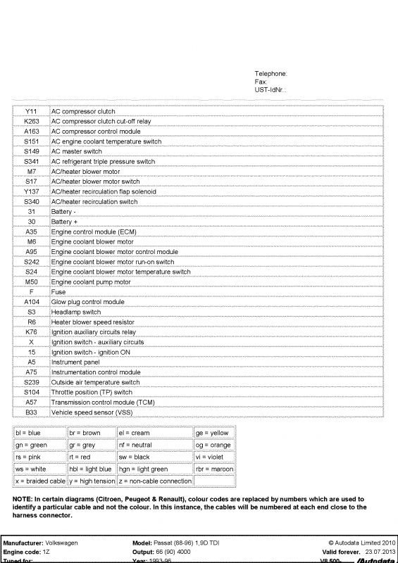

    Найкраща схема є в програмі Autodata

    Дякую, Rules!
    З електрикою ще розбирались, але ніби прояснюється.
